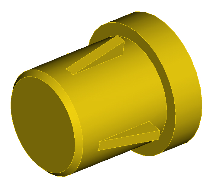

Hallo Leute,
ich bin auf der Suche nach einem, ich nenns mal "Einschnappbolzen" wie im Anhang zu sehen.
Er soll durch ein Loch in einem Blech gedrückt werden und dann auf der anderen Seite fest einschnappen
Durchmesser sollte irgendwo zwischen 5 und 20 mm sein, Länge etwa vergleichbar, und wenn möglich nicht aus Kunststoff, sondern robust aus Metall.
Gibt es sowas zu kaufen? Wie heißt so etwas?

Hallo Corrus,
Diese Elemente heissen Sperrbolzen
Unter anderem  hier

Hallo Andreas,
Danke für den Hinweis, aber in meinem Fall will ich diesen durch ein 3mm dickes Blech stecken. Dafür scheinen mir die Sperrbolzen nicht geeignet.

erstellt am: 26. Mrz. 2012 16:06    Editieren oder löschen Sie diesen Beitrag!  <-- editieren / zitieren -->   Antwort mit Zitat in Fett Antwort mit kursivem Zitat    Unities abgeben: 1 Unity (wenig hilfreich, aber dennoch)2 Unities3 Unities4 Unities5 Unities6 Unities7 Unities8 Unities9 Unities10 Unities Nur für corrus 10 Unities + Antwort hilfreich
Schau mal bei Kapsto (Pöppelmann)!

Hallo Dieter,
Kapsto kenne ich bis jetzt nur wegen der KAPpen und STOpfen.
Was könnte Pöppelman in Programm haben, das den oben genannten Anforderungen gerecht würde?

Hallo Leute,
bei Kapsto gibt es natürlich eindrückbare Kappen, die sind mir aber für meinen Fall (Axiale Belastung entgegen Eindrückrichtung) zu unsicher.
Ich konnte das "Problem" inzwischen verlagern und an anderer Stelle lösen. Trotzdem würde mich so etwas schon interessieren, wenn es das gibt.

Hallo Corrus,
geschlossene Blindnietmutter? Oder auch mal die einschlägigen Dübelhersteller angefragt?
