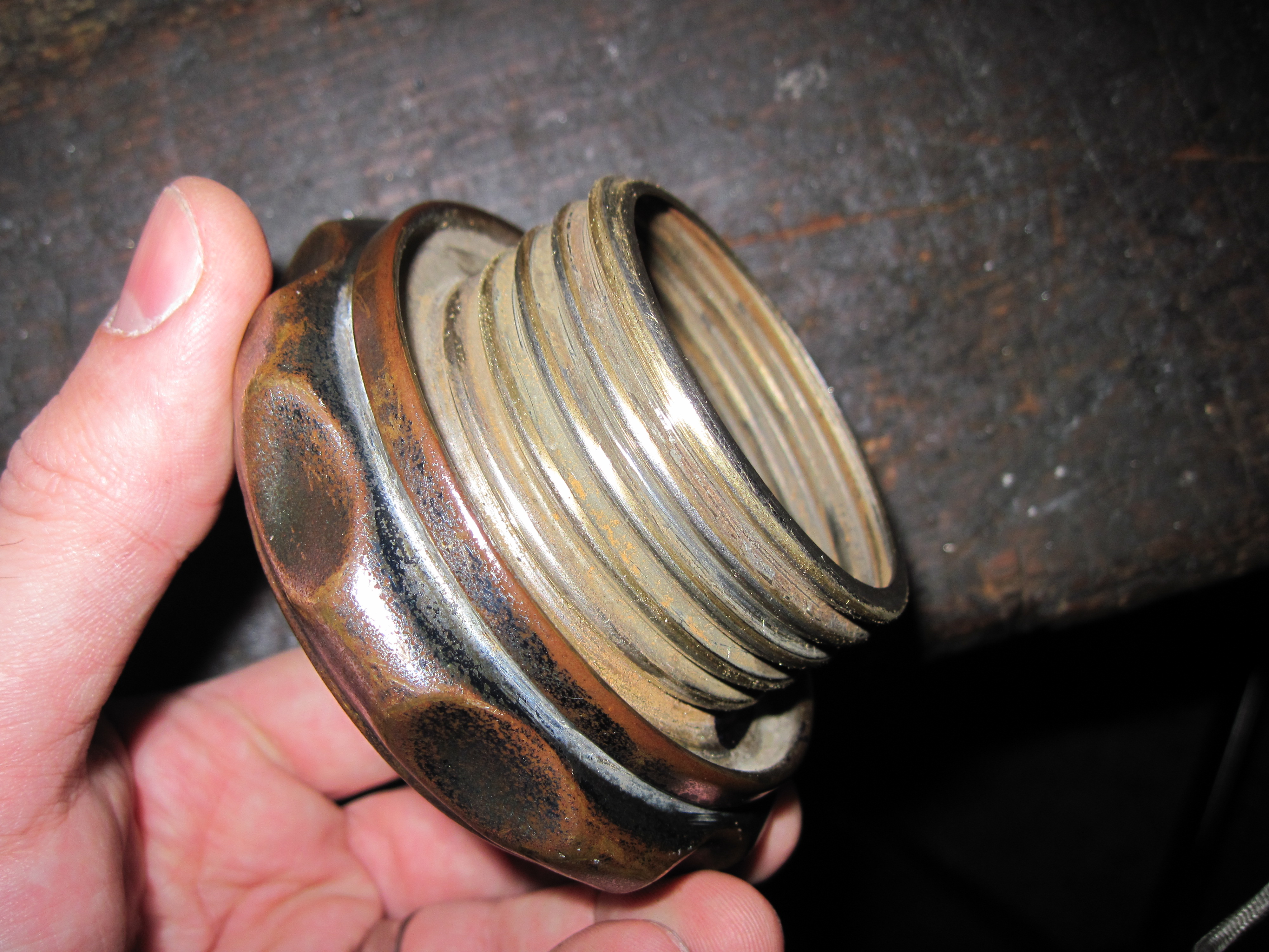

Hallo Forum,
ich suche nach der bezeichnung eines gewindes. das gewinde ist am tankdeckel eines autos von vorm krieg und hier muß der zugehörige tankstutzen nachgefertigt werden. es hat einen außendurchmesser von 62mm. der flankenwinkel ist vermutlich 80°. genau messen kann ich es nicht. er ist definitiv größer als 60 und kleiner als 90°. eine zöllige gewindelehre hat reingepaßt - 5 Gänge pro Zoll. vom flankenwinkel her gehen nur pg gewinde in die richtung. hier paßt aber die steigung nicht... welches gewinde kann das sein? Hat jemand eine idee?
danke und gruß christoph

Hallo Christoph,
obwohl Gewinde mein Spezialgebiet ist, muss ich hier auch passen.
Ein paar Tipps:
Früher ist auch in Deutschland viel mehr nach zölligen Normen gefertigt worden. (Ist es überhaupt ein deutsches Auto?)
5 Gänge pro Zoll entspricht einer Steigung von 5,08mm; es könnten auch 5mm sein.
Ist das Profil spitz, trapez- oder sägezahnförmig?
Wie ist der Tankdeckel hergestellt (Blech, aus dem Vollen gedreht...)? Du wirst ihn wohl behalten wollen, weil er original ist.
Damit ein Gewinde passt, ist der Flankenwinkel nicht so entscheidend. Ich habe schon G- und NPT-Gewinde miteinander verschraubt; bei 1/2" und 3/4" ist die Steigung gleich; den Rest besorgt das Dichtmittel.
Ansonsten hilft nur, eventuell das Gewinde mit einem geeigneten Kunststoff abzuformen (ich war gerade beim Zahnarzt, der hat so was mit meinem hohlen Zahn gemacht) und zu einem guten Dreher zu gehen, der den Stutzen passend machen soll.

hallo und danke für deine antwort. das gewinde ist weder spitz- noch trapez- oder sägezahnförmig. es ähnelt vielmehr einem elektrogewinde nur eben mit viel größerem flankenwinkel und kleineren radien. der Tankedeckel selbst ist aus blech und muß definitiv original erhalten bleiben (sichtbereich). der werkzeugmacher (für den ich das hier anfrage), der den tankstutzen nachfertigt, hat einen stahl gefertigt, der prefekt in das gewinde des tankdeckels paßt. er will es aber perfekt machen und für die bohrung des tankstutzens den exakten durchmesser drehen. wahrscheinlich muß er sich doch rantasten und probieren...

Dann könnte es ein Rundgewinde Rd 62x1/6 DIN 405 sein; das hat allerdings 6 Gänge pro Zoll.
Außerdem gibt es noch Rundgewinde Rd 59 DIN 7273 ("für Teile aus Blech bis 0,5mm Dicke").
Zitat: "Das Gewinde Rd 59 mit Steigung 4mm (!) wird nur bei Verschlüssen für Ölbehälter angewendet."
DIN 405 hat einen sehr spitzen Flankenwinkel von 30°; DIN 7273 einen sehr flachen, geht aber aus der Zeichnung nicht hervor.
Aber bei 5mm Steigung haut beides nicht so ganz hin.

Rundgewinde DIN 20400 "für Bergbau mit großer Tragtiefe" habe ich von vornherein ausgeschlossen. Außerdem passt auch hier die Steigung nicht.

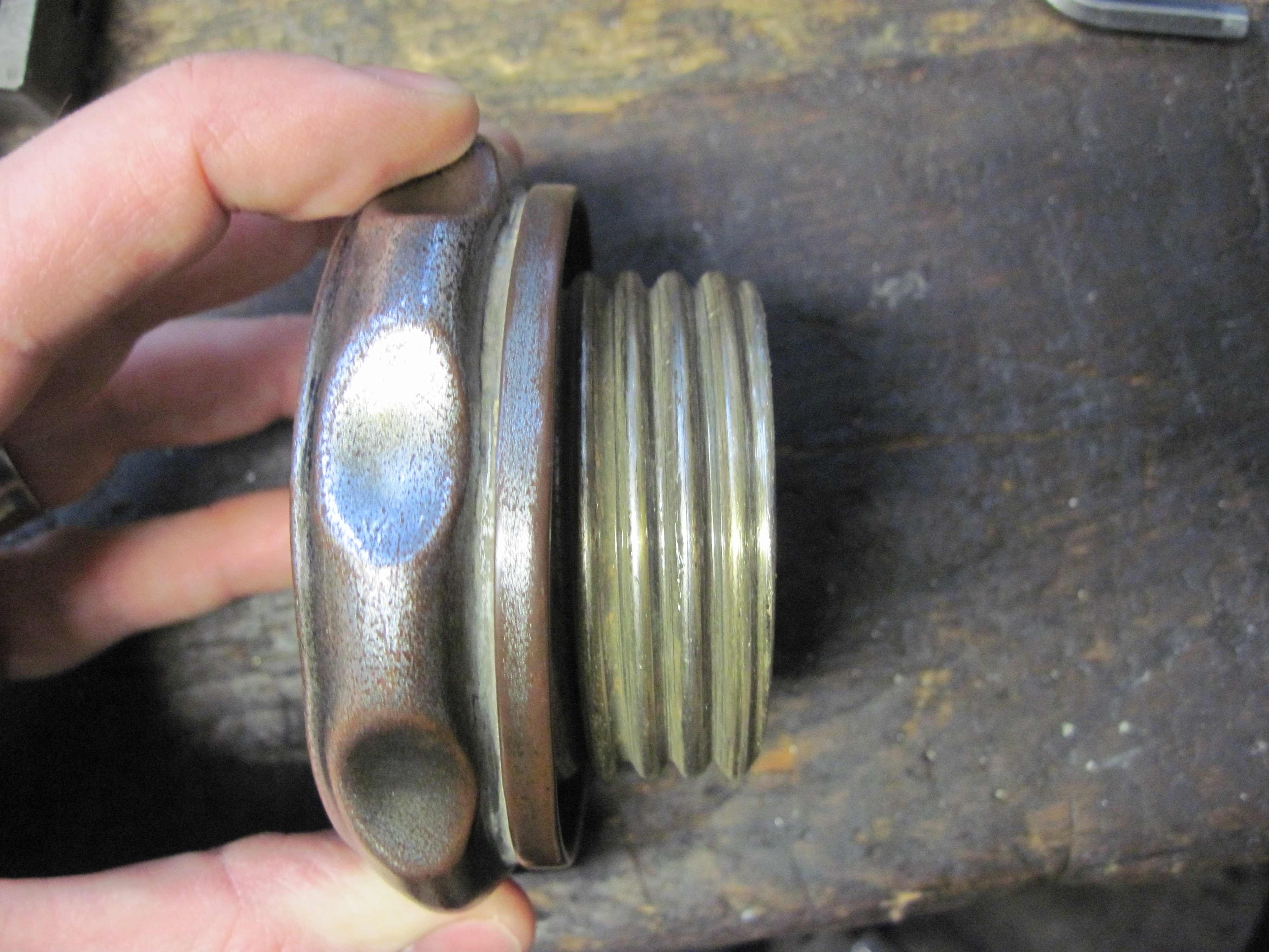

anbei bilder des deckels. er ist doch nicht aus blech, sondern aus messing. vielleicht ist das ja ein hinweis. der stutzen ist jedenfalls fertig. getreu dem motto "versuch macht kluch".

Das sieht auf den erstem Blick aus wie ein Edison-Gewinde, auch wenn der Durchmesser zu groß scheint.

elektrogewinde hatte ich anfangs auch vermutet. und auf dem bild auf der von dir verlinkten seite sieht es auch so aus, als ob der flankenwinkel etwa 80° hat. leider paßt aber die steigung nicht. und der außendurchmesser auch nicht. egal. der stutzen ist ja fertig...
