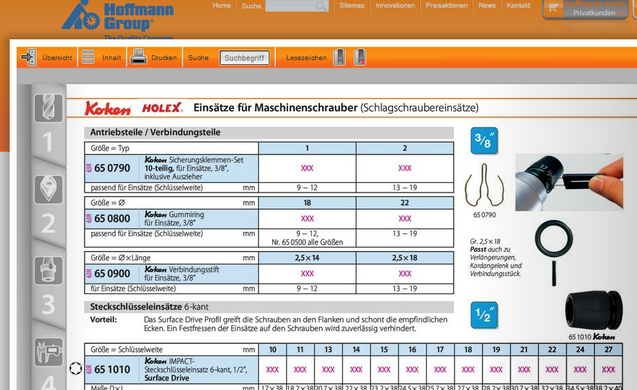

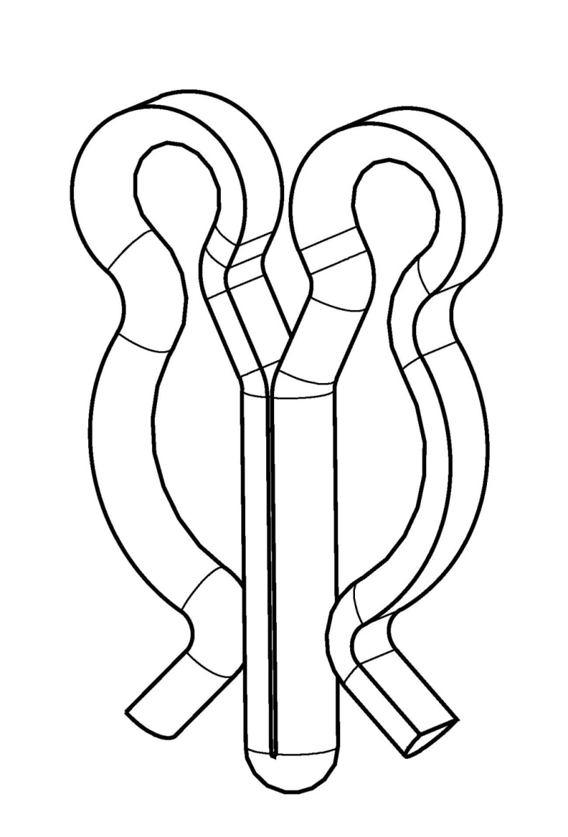

bin auf der Suche nach einem solchen "Federsplint"
Wir benötigen ihn für Ø 5,0 und 6,0 und wollen damit einen Splint nach DIN 94 ersetzen.
Kennt jemand einen Hersteller oder Händler, giebt es dafür eine DIN, EN, ISO ...?
Jochen

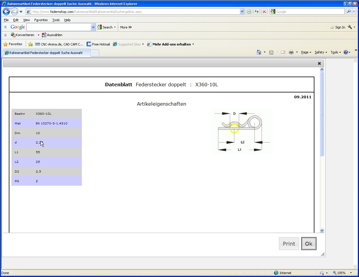

zwar nicht diese schöne, ausgefallene Form aber mit der Funktion:
FEDERSTECKER
http://www.federnshop.com/Rahmenartikel/RahmenartikelSucheEigenschaft.aspx?lang=49

Hallo Jochen,
klicke doch mal auf den FEDERSTECKER...
Hier noch mal Details:

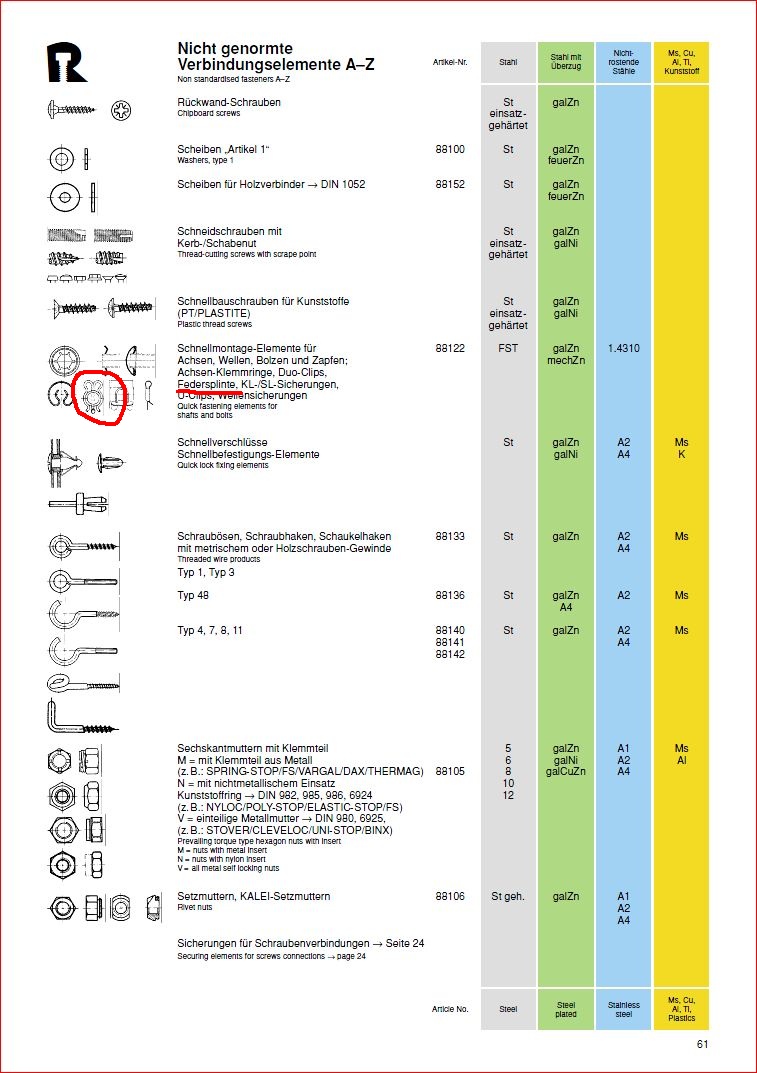

Danke für Eure Hilfe,
bin soeben fündig geworden.
Die Dinger heißen wirklich Federsplint. Eine Norm giebts dafür nicht,
Jochen
Die Federsplinte mit Form W der Norm DIN 48063 Teil 1 sehen dem aus deinem Bild aber sehr ähnlich. Vielleicht sind sie das?!
MfG, DonChunior
