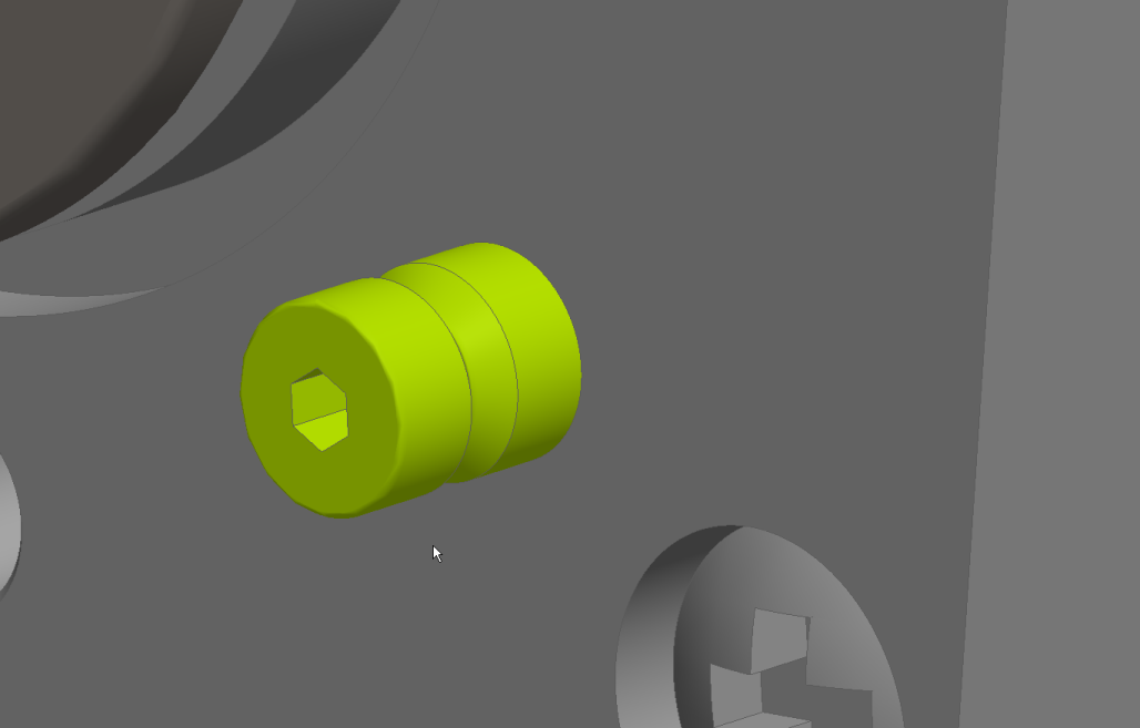

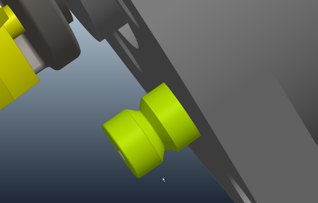

irgendwie stehe ich gerade auf dem Schlauch, und finde keinen passenden Namen für dieses Bauteil im Bild hellgrün(angehängt...)
Es hat ein normales Gewinde, ist damit eingeschraubt, hat einen ISK, und so ne Art Doppelkegel, in die von der Seite Gewindestifte greifen zwecks Fixieren.
Es müsste eigentlich so ne Art Konusschraube sein!? Gewindestift mit Ringkerbung? Naja, bevor ich noch weitere, lustigere Namen finde, frage ich mal in die Runde,
wer kann diesem eigentlich ja schon ziemlich klassischen Befestigungselement den passenden Namen geben?
Vielen Dank! Viele grüße

Original erstellt von molnium:
...normales Gewinde, ist damit eingeschraubt, hat einen ISK, und so ne Art Doppelkegel, in die von der Seite Gewindestifte greifen zwecks Fixieren.
Moin!
Zur Benennung der einzelnen Komponenten gibt es ja verschiedene Philisophien, aber die verbreitete Orientierung an Halbzeug ("Halteblech" oder gar nur "Blech") oder Form ("Haltewinkel" oder gar nur "Winkel") finde ich weniger schlau, denn das ändert man beides vielleicht noch im Verlauf einer Entwicklung. Ich halte mich bei der Benennung daher am liebsten an die Aufgabe, denn die immer noch das Eindeutigste, also z.B. "Halter"), das klingt zwar karg, aber was soll's. Die Benennung soll ja nicht die Zeichnung ersetzen. Insofern würde ich es tatsächlich und genau so benennen, wie Du es bereits - vielleicht unbemerkt - benannt hast: Befestigungselement.

Vielen Dank für die Antwort!
Also wie es aussieht, scheint es schon eher ein weniger standardisiertes Teil zu sein - wenn ich mich an den verschiedenen Begriffen orientiere, finde ich echt nirgends etwas ähnliches zwecks Lieferant....
was mir eigentlich komisch vorkommt, ist es wirklich so ein spezielles Teil?
- im konkreten Beispiel ungefähr M6 , Aussendurchmesser des "Bolzens" ca. 8mm
Hat jemand ne Ahnung, wo es das oder ähnliches im Katalog gibt?
vielen Dank!, viele grüße

Ähnliche Teile gibt es als Spannbolzen zur Verbindung von Al-Extrusionsprofilen, z.B. mk 05.03.0004. Ich meine auch als Verbinder von Möbelbauplatten habe ich das Teil schon gesehen.
Die Skizze einer Spannverbindung findest Du in dem grottenschlechten Onlinekatalog Profiltechnik von mk auf Seite 113.

Vielen Dank! Habe gleich mal den Katalog bestellt, um das genauer anzuschauen...
