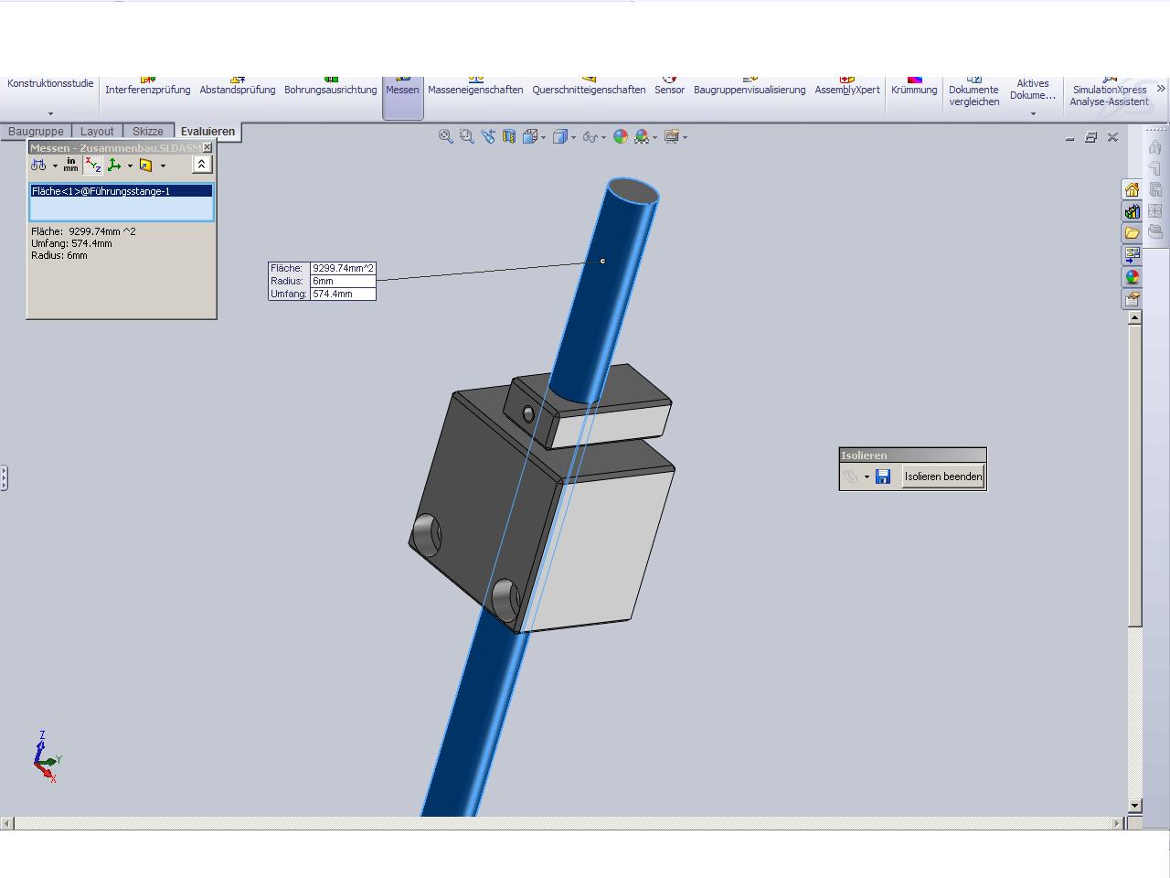

ich bin auf der Suche nach einer kleinen Linearführung die aus einer verdrehsicheren Welle und einem Führungsschlitten besteht.Im Anhang habe ich eine kleine Zeichnung(habe das Originalteil vor mir stehen, aber ohne Bezeichnung und Herkunftsort).
Der Durchmesser der Welle sollte sich um die 6mm bewegen.
Vielleicht könnt Ihr mir helfen:-)

Moin Moin,
was verstehst du in diesem Zusammenhang unter verdrehsicher?
Eine Führungshülse auf glatter Welle ist alles andere als verdrehsicher.
Andreas

Ansonsten gibt es etwas Ähnliches von THK halt mit so einer Art Führungsnut in der Welle
http://www.thk.com/de/NEWS/products/20100317.html
https://tech.thk.com/upload/catalog_claim/pdf/350G_LG.pdf
Andreas

Igus hat verdrehsichere Gleitgührungen, schaue unter DryLin.

So etwas wird auch unter dem Namen "Drehmoment-Kugelbuchse" angeboten.

Merci, habs gefunden:-)
