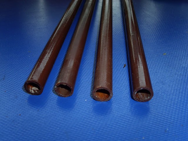

ich bin auf der Suche nach einem Isolierrohr aus Pertinax oder vergleichbarem Material.
Ich benötige es für Kontakthülsen in ein Aluminium Körper einzupressen, die Abmaße sollen ca. Di=0,98 mm und Da=1,2mm betragen(Rohr).
Anbei ein Bild.
ja, der Herrscher hat ein Wunsch ...
Du kannst bei MISSUMI schauen aber ich bin da sehr skeptisch... Bleibt ja nur fertigen lassen.
G.   thomas
PS: Schrumpfschlauch??? Ist ja ca. 0,1 mm Wandstärke.

Pertinax ist doch Hartpapier. http://de.wikipedia.org/wiki/Pertinax_(Werkstoff)
Dieses Material ist viel zu ungenau für solche Wanddicken.
Das mußt Du schon selbst herstellen.
Ich kenne Pertinax nur als Platten.
Ich würde Hartgewebe nehmen oder einfach einen Schlauch.
