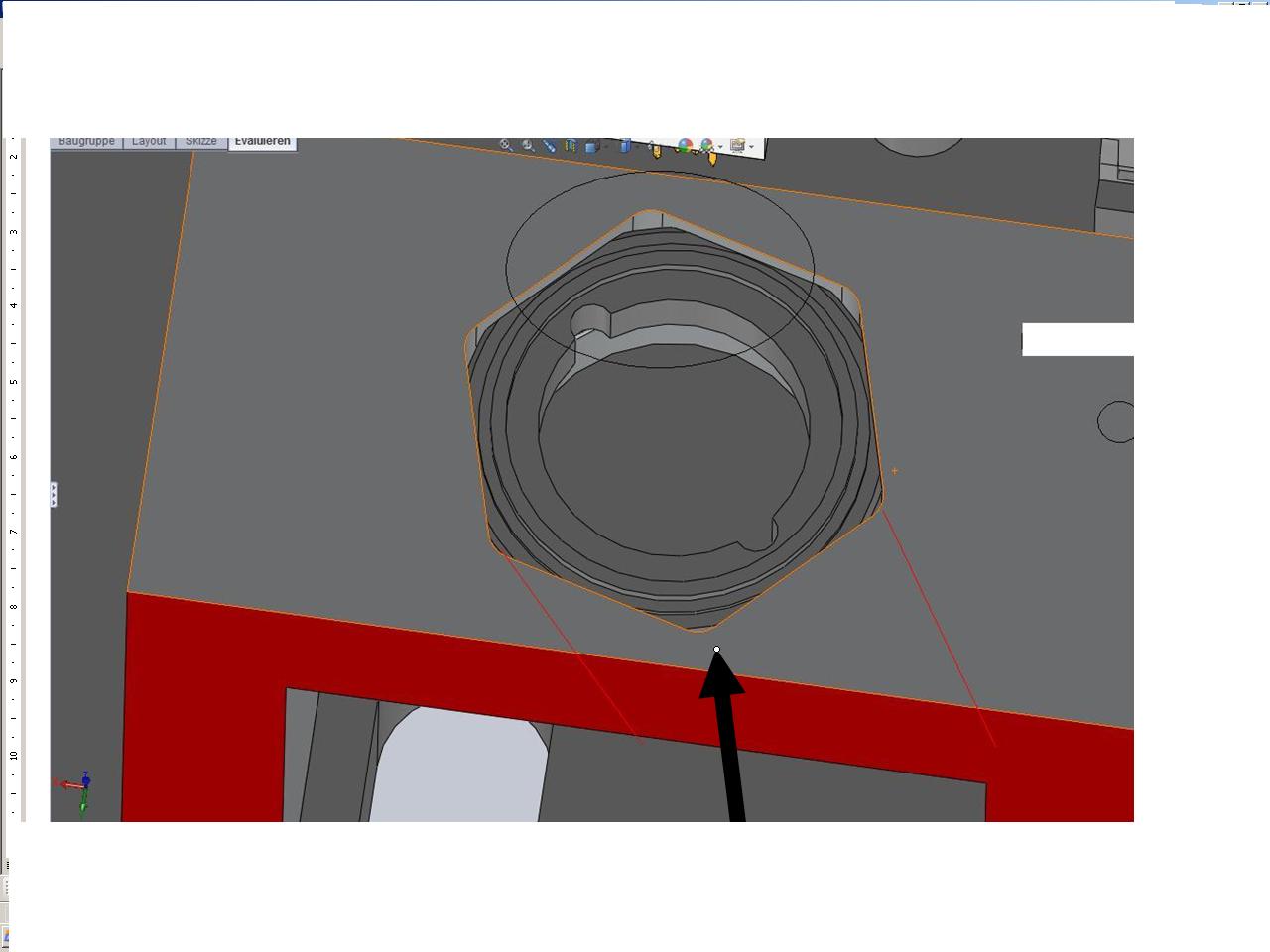

ich bin auf der Suche nach einem Eckspanner oder Rastbolzen, der (im Bild zu sehen) den Sechskant in die sechskant Form presst (an der Front des Spanners am besten ein 120 oder 90 ° Prisma).
Habt Ihr eine Idee, wo ich so etwas bekomme?

Was für'n Bild ?       ?

Ups, sorry total vergessen:-)

hilft Dir das? http://de.misumi-ec.com/pdf/fa/p1_1497.pdf
Alternativ (mit höherer Haltekraft): http://de.misumi-ec.com/pdf/fa/p1_1515.pdf
lässt sich sicher auch mit einem Prisma der o.g. Seite kombinieren.
