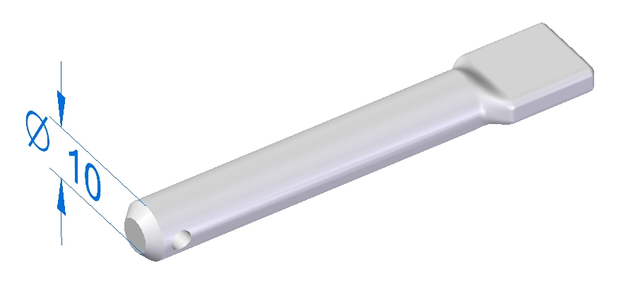

Servus,
wer kann mir sagen wie diese Dinge genannt werden und wer so was liefert?
Danke Jürgen

Hallo Jürgen,
ich würde sagen, das kommt auf den Verwendungszweck an!
Möglicherweise handelt es sich um einen "Schäkelbolzen".
Wo, bzw. wofür, setzt Ihr dieses "Dingsbums" denn ein?

Danke Nina,
Schäkelbolzen sind es nicht.
Mit den Dingern werden z.B. Fräswerkzeuge bei Gartenfräsen an der Welle befestigt. Vorne kommt den zur Sicherung noch ein Federstecker rein.

Original erstellt von Jürgen Niesner:
...Mit den Dingern werden z.B. Fräswerkzeuge bei Gartenfräsen an der Welle befestigt...
Dann würde ich es "Vorstecker", oder einfach nur "Steckbolzen" nennen.

Hallo Jürgen,
wer solche Bolzen fix und fertig liefert, weiß ich nicht.
Als Alternative würde ich Klappstecker nach DIN 11023 vorschlagen. Die ersparen nämlich die lästige Fummelei mit dem Splint. Und wie ich gerade bei Google gefunden habe, gibt es sogar eine Variante, die man an beliebiger Stelle (also nicht nur am Wellenende ) stecken kann.

Beim Motorrad, vielleicht auch beim Fahrrad, nennt man sowas bspw. Steckachse.
