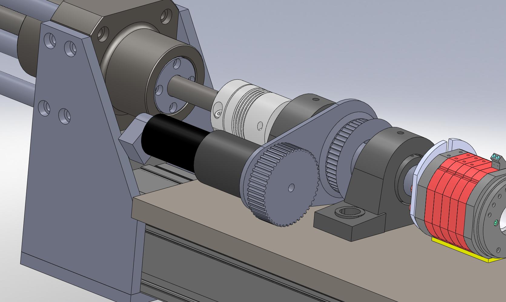

Sers,
vielleicht könnt Ihr mal wieder einen guten Tip geben:-)
Im Bild sieht man die Konstruktion, der Motor soll die Hohlwelle antreiben (muss nicht ein Zahnriemen sein), aber das ganze soll möglichst wenig, bis garkein Spiel haben.
Die Hohlwelle hat einen Durchmesser von 30mm und der Antriebszapfen des Motors hat einen Durchmesser von 12mm (Länge des Zapfens =25mm).
Die Übersetzung sollte wenn möglich 1:1 bleiben.
Vielleicht gibt es noch eine andere Lösung ausser diese??

Statt Zahnriemen kommen auch Zahnräder in Frage. Achsabstand entweder exakt berechnen und fertigen, oder, einfacher, einstellbar machen. Motorplatte mit Langlöchern, oder Wippe, zum Beispiel.

Bei den Größenverhältnissen bleiben eigentlich nur Zahnriemen oder Zahnräder. Es hängt an deinen weiteren Randbedingungen wie Moment, Drehzahl, Temperatur, Schmutz, Kostendruck, Wartungsaufwand uvam.
Wenn du bei Zahnriemen bleibst: unbedingt eine Möglichkeit zum Spannen vorsehen.

Ich werde es mal mit dem Zahnriementrieb probieren:-)

Bei Maedler konnte man meines Wissens auch spielfrei bestellen
