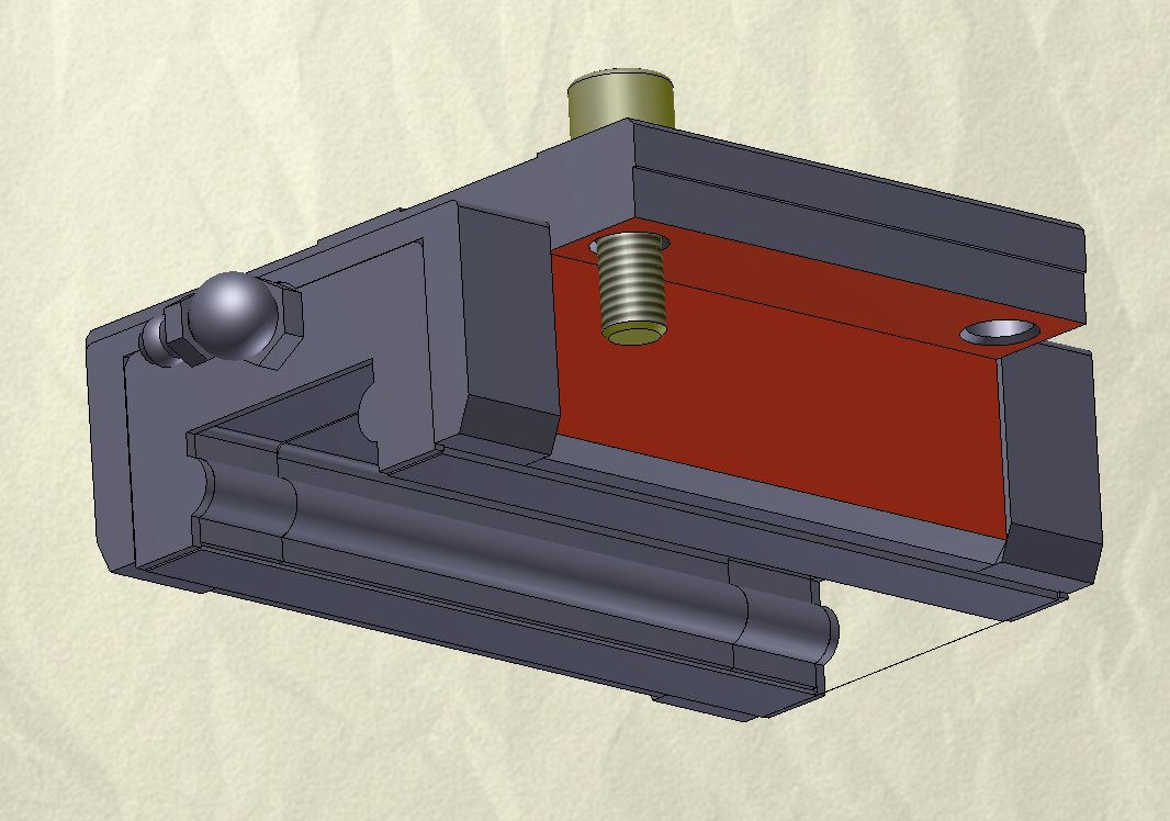

Hallo Kollegen,
ich suche einen Führungswagen mit Seitenflanschen, der von oben verschraubt werden kann. Die roten Flächen würden dabei gebraucht.
Normal ist da ja immer eine Schräge.
Wer weiß etwas?

ein schmaler Führungswagen mit Adapterplatte geht nicht? Seitlich könntest Du die Anschlagfläche nehmen.

Das könnte auch gehen, Thomas. Danke.
Auf ein Teil mehr kommt's da nicht an.

brrr...in dem Model sind ja auch keine Kugeln drin.
Wenn das so richtich ist, kann man es auch Drahtschneiden... ;-)
Ich hasse ungenaue CAD-Modelle.

Tja, bei den Kugeln hamse gespart.
Aber der Schmiernippel ist 1. Sahne
