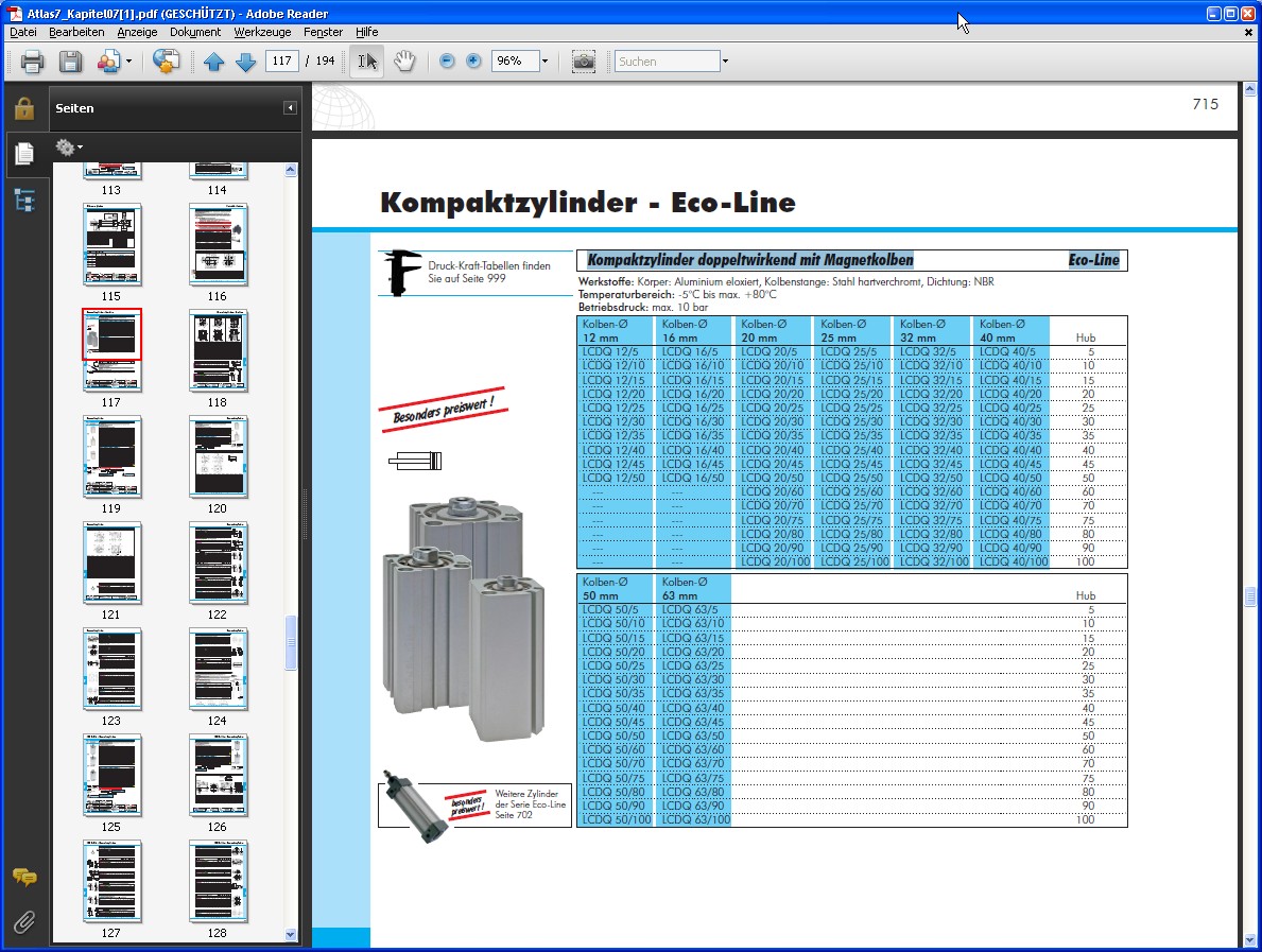

Hi Heiko,
noch ein Versuch:
http://www.pneumatikatlas.de/katalog/
Kompaktzylinder doppeltwirkend mit Magnetkolben Eco-Line
G.  thomas

Original erstellt von myca:
  Hi Heiko,
noch ein Versuch:
G.   thomas
Ja der hat eine sehr Anständige Blocklänge (25mm) bei möglichem Hub von 40. Außenmaße 25x25 ist im Vergleich auch sehr gut. Ist also eine alternative falls mir das mit den 30mm doch nicht gelingt (ich schau ein bischen daß es mit wenig Aufwand getauscht werden kann).
Danke Myca
