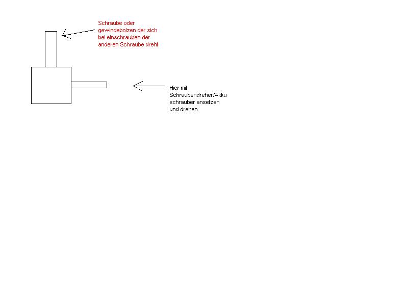

Hallo alle zusammen.
Ich suche ein Verbindungselement aber kenne den Namen nicht bzw. wusste ich bis eben nicht, dass es sowas gibt.
Mein Vorgesetzer hat es mir skizziert weil er auch nicht weiß wie es heißt.
Ich habe eine Prinzipskizze im Anhang, ich hoffe ihr wisst was ich meine...
Wäre nett wenn ihr mir weiterhelfen könntet.

Ja ok, als Werkzeugaufsatz kenn ich das natürlich auch.
Aber ich suche ein Verbindungselement nach dem Prinzip, welches in ein Kunststoffbauteil eingesetzt wird.
Also, so zu sagen, eine Schraube die einen Gewindebolzen, der im 90° Winkel dazu steht, zu rotieren bringt.
Ich hoffe man kann jetzt verstehen was ich möchte.

Laut Thema suchst du ein "Schraubengelenk"; darunter würde mir als erstes eine Kardanverbindung einfallen - bei 90° haut das aber nicht mehr hin. Dann suchst du ein "Verbindungselement"; zeichne doch mal in deine Skizze ein, an welcher Stelle was mit was verbunden werden soll - vielleicht ist es dann zu verstehen. Zum Schluss suchst du "eine Schraube die einen Gewindebolzen, der im 90° Winkel dazu steht, zu rotieren bringt" - Schneckengetriebe? Winkelgetriebe? Aber was hat das mit einem Gelenk oder mit einem Verbindungselemnt zu tun?
