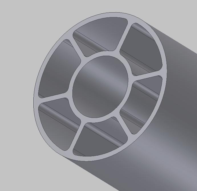

Moinsen!
Es gibt für die Herstellung von Umlenkrollen in papierführenden Maschinen so präzisionsgezogene Profile aus Alu, deren Querschnitt wie zwei mit meist sechs Speichen verbundenen Ringe aussieht (s.jpg). Die sind schön leicht und müssen nur wenig bearbeitet werden. Ich bräuchte so welche im Bereich 50 - 100 mm Außendurchmesser.
Ich habe die Dinger schon oft gesehen, aber bisher noch nie selber beschaffen müssen, und nun erinnere ich mich an keinen der schon mal gelesenen Namen und finde mit den mir bisher eingefallenen Suchworten auch im www kein Stück
Könnt Ihr mir da vielleicht aushelfen und mir Lieferanten nennen oder zumindest wie das Halbzeug genannt wird?

versuchs mal mit Aluminium Strangpressprofil

Hallo Roland,
Leichtwalzen
siehe:
http://www.wistec.net/german/leichtwalzen.html
Gruß, Torsten

Hallo Roland,
ich denke, das Profil von Item ist eher die lowcost Version: Transportrolle TR32 / TR50 Es gibt auch sehr schöne Lagersätze dazu.
Grüße Günter

Moin!
Torstens Tip, das ist genau die Firma, an die ich mich so diffus erinnerte. Danke Schön!
Item hat nicht dieses spezielle Profil mit dem inneren Rohr.

Hallo Rolland,
ich würde diese Frage an die Aluminium-Fachhändler stellen.
Amco, Schüco, Item oder Rose&Krieger. Vielleicht kannst du auch bei Misumi gucken.
Ivan
