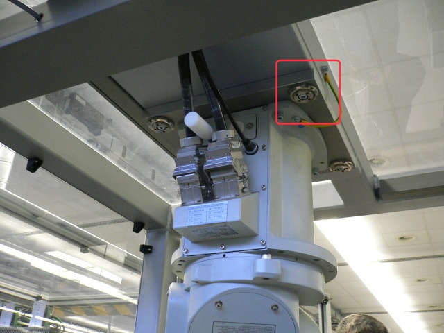

habe versucht die Forensuche zu nutzen und auch Frau Google zu befragen, aber da ich überhaupt keinen Anhaltspunkt habe gestaltet sich eine
vernünftige Suche als sehr schwierig. Auch meine Kollegen konnten nicht weiterhelfen...
Ich habe hier ein Schweißgestell in dem ein Roboter als Deckenmontage eingesetzt ist. Ich bin auf der Suche nach der Bezeichnung, bzw. einem
Hersteller für das farbig markierte Befestigungselement mit Ausgleichsfunktion.
Wer kann mir bitte einen Tipp geben?
Vielen Dank im voraus...

Hallo Meik,
zum "Unterbauen" kenne ich solche Elememte als Ausgleichselemente (Ganter, Norelem und Co.).
Gibt es aber bestimmt auch für Deinen Bedarf zum Aufhängen.
Gruß Ingo
