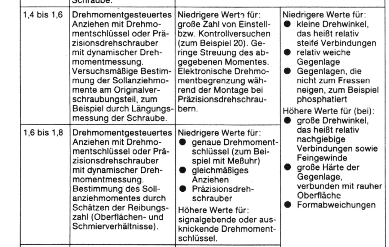

Hallo Leute!
Ich habe folgendes Prolem: Auf einer Lieferantenzeichnungen ist das Drehmoment mit 16Nm +10Nm angeben. Nun stellt sich für mich die Frage was die "+10Nm" bedeuten. Eigentlich gibt es meiner Meinung nach nur 2 Möglichkeiten. Die Eine ist die 10Nm bedeuten dass man zuerst 16 Nm anziehen und nochmals mit 26 Nm "nachziehen" soll oder sie geben einfach die zulässige Toleranz mit 10Nm an. Habe in einschlägigen Normen nach einer Bezeichnung gesucht aber diese nirgens gefunden. Wie seht ihr das. Bin für jede Hilfe dankbar.
Grüße Snowman.

Ich würde ja sagen, dies ist die Toleranz, also gültig von 16Nm-26Nm.
Allerdings stört mich die grösse ein bisschen, ausgehend vom Nehmass +62.5%...
Mein Tipp, frag doch beim Lieferanten nach. Der kann dir am Besten eine Auskunft darüber geben.
mfg Thömu

Ein Anziehfaktor von 1,6 ist aber überhaupt nichts untypisches, sondern eher normal!

Erstmal Danke für die Antworten!
Was ich noch vergessen habe. Diese Angabe "+10Nm" ist bei allen Drehmomenten auf der Zeichnung angegeben. Diese Drehmomente sind vom Wert her aber verschieden. Also wird es wohl eher die Toleranz sein, da ansonsten der Anziehfaktor sehr stark variert. Aber ich werde zur Sicherheit beim Lieferanten nachfragen.
Nochmals Danke und einen schönes Wochenende.

Wenn von Hand angezogen wird, ist die Angabe der Plustoleranz als alleinige vollkommen richtig. Bei automatischer Verschraubung mit Überwachung streut der Schrauber nach Plus UND nach Minus. Hier also Angabe eine Plus/Minus-Toleranz.
Für Dein Beispiel 21Nm +/-5Nm .
