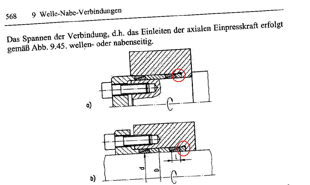

Hallo Community,
kann mir einer sagen, wofür das (bei dem im Anhang befindlichen Bild) rot eingekreiste Ringelement notwendig ist? Ich sehe dessen Funktion leider noch nicht.
[Quelle: Konstruktionselemente 1 von Sauer]

Hallo Robert,
die in den Abbildungen dargestellten Distanzbuchsen sind dann notwendig, wenn die Aufnahmebohrung für die Spannelemente mit einem Freistich oder einem Radius versehen ist. Die Distanzbuchse gewährleistet, dass sowohl das wellenseitige als auch das nabenseitige Spannelement vollflächig am Bohrungsgrund, bzw. am Bohrungsumfang anliegt.
Andreas
[Edit] Den Freistich kann man auch in diesen Abbildungen gut erkennen.[/Edit]

Hallo Andreas,
danke für die schnelle Antwort. Ich hab es jetzt bei meiner Konstruktion auch gesehen. Das macht Sinn und in meinem Fall sogar Probleme, da ich einen recht großen Wellendurchmesser habe. Entweder muss man den unteren Spannring fräsen, damit der Freistich entfallen kann oder ich brauche noch eine neue Lösung.
Auf jeden Fall noch einmal danke!
