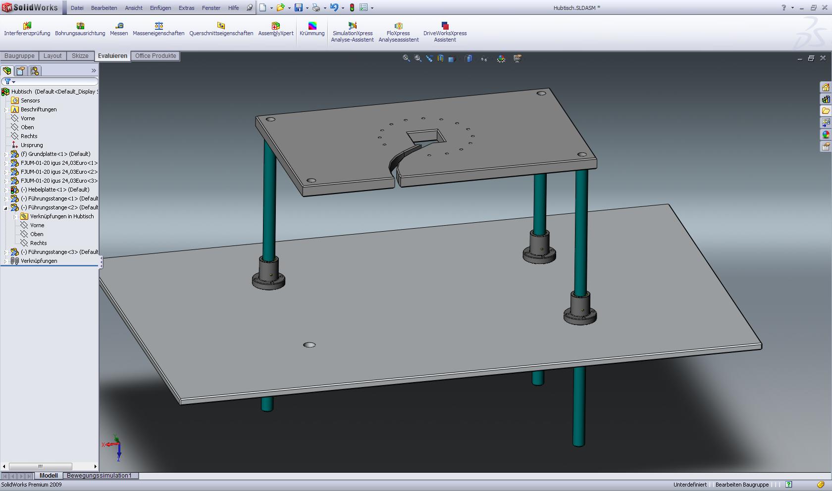

Guten Abend Liebe Community,
ich sitze gerade an einer Konstruktion eines Hubtisches und habe dazu eine Frage.
Wie man auf dem Foto sehen kann habe ich 3 Führungsstangen welche durch Lineargleitlager geführt werden.
An der 4ten (freien Stelle) soll ein Pneumatik Zylinder angreifen und den Tisch Heben bzw Senken.

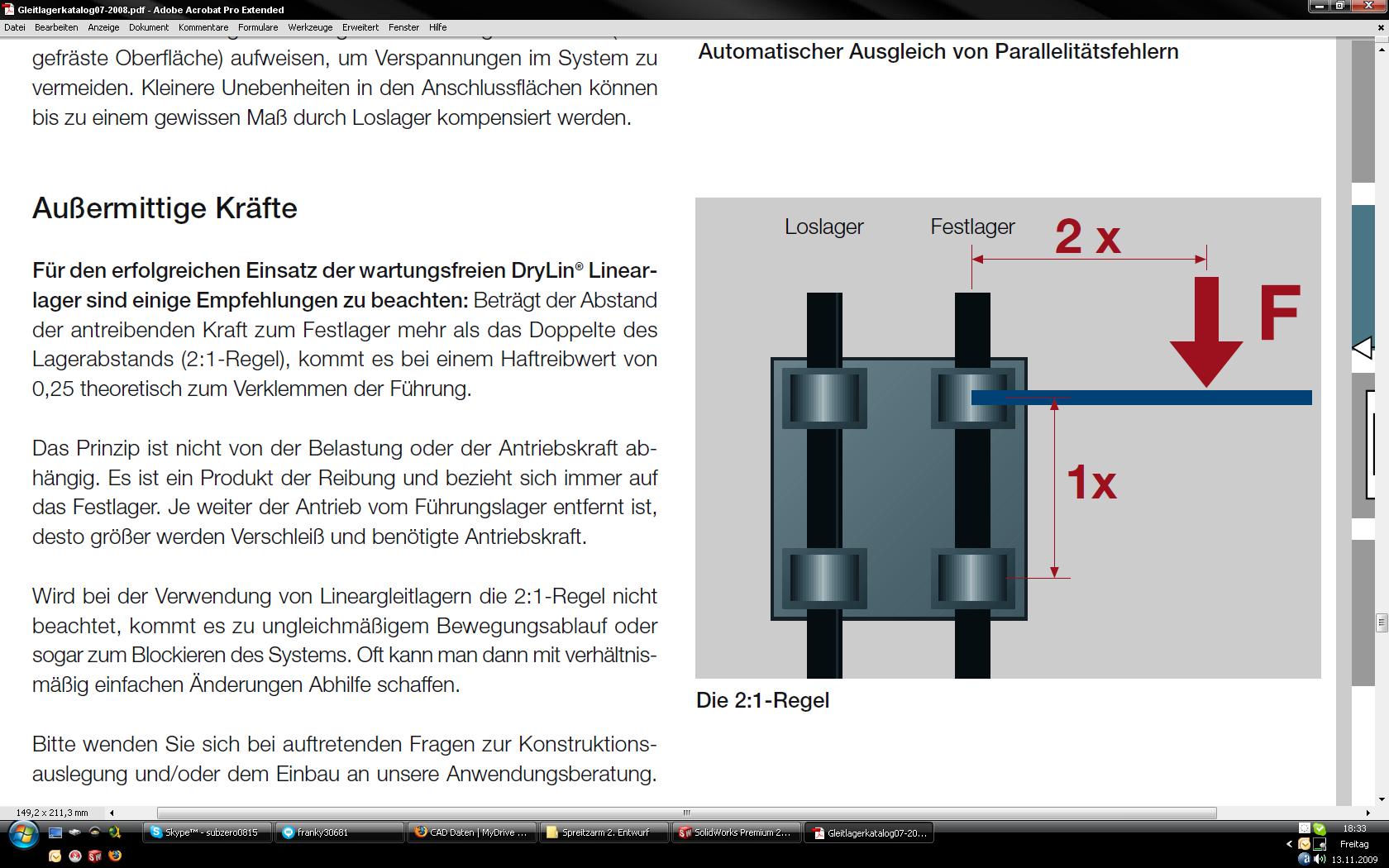

Jetzt habe ich in meiner Ausbildung mal etwas von einer 2 zu 1 regel gehört (siehe 2tes Bild)
Meint ihr das ich bei meiner Konstruktion auch Probleme mit verkantung bekommen könnte.
Wenn ja habt ihr ne idee wie ich das Lösen kann.
Ich kann den Zylinder leider nicht mittig anordnen.

bei einer derartig einseitigen Anordnung
wirst Du mit Sicherheit Probleme bekommen!
Was helfen könnte wäre ein passend platziertes Kontergewicht.
Besser würden mir vier Führungssäulen gefallen
die Zentral nach oben geschoben werden!
Evtl. mit flach angeordnetem Zylinder und mechanischer Umlenkung.

so wie Du das anordnen willst, solltest Du auf jeden fall eine 4er Führung verwenden. Wir im Formenbau haben ja das Problem mit den Auswerfern. Egal wie groß die Platten sind, es werden auf jeden Fall 4 Führungssäulen mit Buchsen verwendet. Geschoben wird das alles Zentral mit der Auswerferstange, welche entweder über eine Hydraulik bewegt wird, oder aber gegen einen festen Punkt an der Maschine anstößt.
Schau doch mal bei den Formenbauern vorbei, da wirst Du einige Beispiele finden.

Moin Franky,
es kommt sicher nicht darauf an, möglichst viele Führungssäulen zu verbauen. Viel wichtiger ist, dass die Antriebskraft einigermaßen mittig angreift.
Weil in Deinem Fall die Mitte frei bleiben muss, schlage ich vor, als Antrieb 2 Zylinder an diagonal gegenüberliegenden Ecken der Platte zu verwenden. Dann geht die Resultierende aus beiden Zylinderkräften schön durch die Mitte des Tischs (vorausgesetzt, die beiden Zylinder sind gleich groß und beide mit demselben Druck beaufschlagt).
In den beiden anderen Ecken der Platte sitzt dann je eine Führungssäule.
Diese sollten natürlich einen ausreichenden Durchmesser haben und möglichst in je 2 Buchsen hintereinander geführt sein.  Je größer der Abstand von Buchse zu Buchse, um so besser (siehe das Maß "1x" in der Prinzipskizze).
Die "2:1-Regel" gilt übrigens, wie im Text zur Skizze erwähnt, für eine Reibungszahl µ=0,25.
Für den allgemeinen Fall gilt:
b/a = 2*µ
mit b = Abstand der Führungsbuchsen zueinender (Maß "1x" in der Skizze)
und a = Abstand des Antriebs von der Führung (Maß "2x")
Wenn man die Reibungszahl senkt (Kugelführungen), kann man also das Problem des Verkantens sehr entschärfen.
Ulrich
