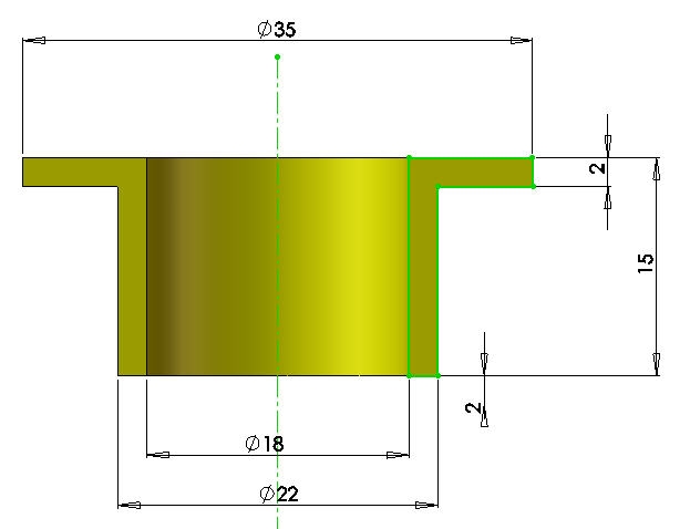

wir suchen zu einer Befestigungslösung eine spezielle Bundhülse die als Wegbegrenzung der Verschraubung dienen soll. Den großen Bund benötigen wir um die Flächenpressung auf eine Elastomerlagerung gering zu halten.
Onkel Googel brachte nur unbefriedigende Ergebnisse (Kragenrohr, Rohrniete, Bundbuchse ect.) Scheinbar sind solche Bundgrößen kein Standard und recht ungewöhnlich. Eine gewöhnliche Bundhülse mit zusätzlicher Scheibe ist nicht gewünscht, da dies zu sehr in der Höhe aufbauen würde.
Vieleicht gibt es ja doch Standardteile oder kennt jemand entsprechende Hersteller ? Stückzahl ca. 4000 Stück/Jahr

bei 4000 Stück im Jahr kannst Du die Drehen lassen - werden schon günstiger als die Bohrbuchse aleine... Eine super Arbeit für eine Stangen_CNC_Drehe.

Ich hab gerade keinen Igus- oder GRW(?)-Katalog zur Hand und bin zu Hause zu faul tiefer, zu suchen, aber es könnte evtl ein Gleitlager aus Kunststoff oder Blech mit Bund geben, das du zweckentfremden kannst... Kosten im Cent-bereich.. vor allem bei den Stückzahlen

Schau mal dort: http://www.tracepartsonline.net/(S(wl0yby45x5hbtua4ho4mdarc))/ws/ggb/index.aspx?lang=de
Aber der Bund ist nicht groß genug => drehen lassen.

Danke für die Hinweise. Wir werden die Hülse bei dem Dreher unseres Vertrauens anfragen.

wenn Du diese Buchse aus dem vollen drehen lässt wird es unbezahlbar. Meiner Meinung nach wäre die billigste Lösung, wenn Du einen Schlitz in der Bundbuchse vertragen kannst, diese aus Blech walzen zu lassen. Entweder bei einem Hersteller von Gleitlager(DU-Buchsen)oder einer anderen Blechbude die sich mit sowas(Blechumformung)befasst. Eine Alternative wäre noch, wenn Du den Schlitz nicht gebrauchen kannst, das ganze als Tiefziehteil herzustellen.

nehme mal nicht an das Frank die Buchse aus purem Au Vollmaterial
herstellen lässt!
Das geht auch gut aus Rundrohr!
Die Kosten dürften Material und vor allem Stückzahlabhängig sein.
Aber hohe Genauigkeit bekommst Du in Blech gewalzt nicht hin!
Also immer eine Frage was wird verlangt!
