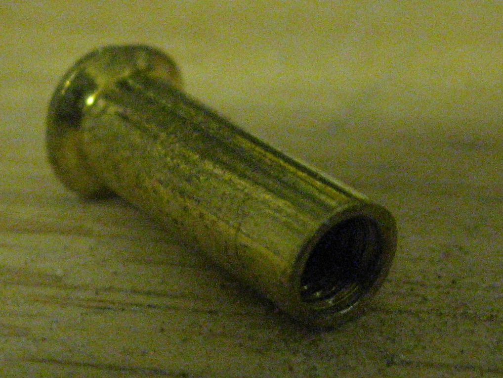

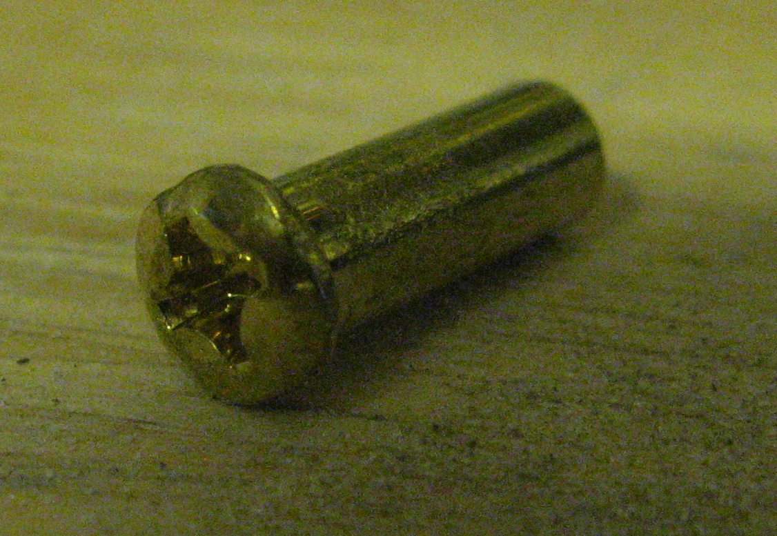

ich suche was ganz spezielles, ich weiß allerdings nicht genau, wie das heißt (sonst hätte ich Tante Google schon bemüht)…
Buchschrauben sind das, was meinem Teil am nächsten kommt
es handelt sich um eine Art Senkkopfschraube mit Innengewinde, zumindest ist das die beste Beschreibung, die ich außer den Bildern, abgeben kann.
-> wie heist das Dingens? und wer kann mir sowas verkaufen??
Gruß Ulf
PS: ich brauche das in Messing und in M2

Hallo Ulf,
die Teile nennen sich Buch-, Bücher- oder Buchbinderschraube. Einfach mal googeln. Gibts beispielsweise bei Bossard, allerdings nur M3,5.
Viel Glück bei der Suche
EDIT
Bin ein Holz, schreibst du ja selbst schon im Titel. Außerdem auch noch ohne "Senk". Vergiß einfach was ich geschrieben hab.

Auch Hülsenmutter genannt.

Gewindehuelsen.pdf
Hallo Ulf,
da bekommst Du die Teile, oder aber bei Obi oder bei Hornbach.
Gruß Gerhard

@ Ford: wieso soll ich vergessen, was Du geschrieben hast? -> Bossard war doch ein guter Tipp
@ Hohenöcker:
das ist also die "richtige" Bezeichnung, danke für den Suchbegriff
gerade herausgefunden: es geht auch mit "Senkmutter" als Suchbegriff, also ohne Kopf
@ Gerhard:
die scheinen mir leider etwas zu groß zu sein, muß ich aber noch genauer nachsehen…
-> hat noch jemand Tipps / Lieferanten, das Hauptproblem ist z.Z. die Kombination Messing & M2
