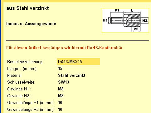

Servus BecherWW,
Schrauben wie Du sie brauchst sind mir auch nicht bekannt, aber vielleicht
kannst Du statt dessen "Abstandsbolzen" verwenden > siehe Bild.
Die gibt es eigentlich überall.

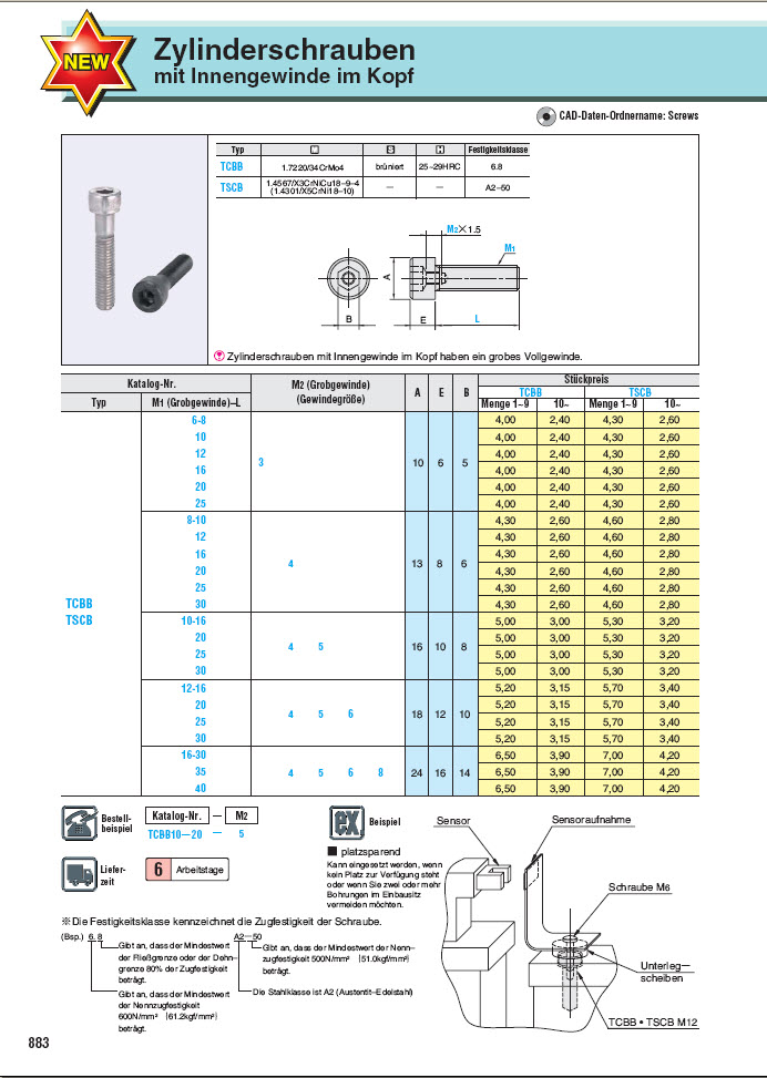

erstellt am: 03. Jul. 2009 20:53    Editieren oder löschen Sie diesen Beitrag!  <-- editieren / zitieren -->   Antwort mit Zitat in Fett Antwort mit kursivem Zitat    Unities abgeben: 1 Unity (wenig hilfreich, aber dennoch)2 Unities3 Unities4 Unities5 Unities6 Unities7 Unities8 Unities9 Unities10 Unities Nur für BecherWW 10 Unities + Antwort hilfreich
Hallo Becher,
die gibt´s bei MISUMI, siehe JPG.
Walter
