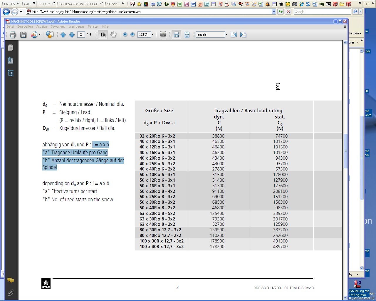

Hi Wildcards,
verstehe ich nicht 100%ig was man unter Anzahl der Umläufe versteht
bei einem Kugelgewindetrieb versteht man unter Anzahl der Umläufe vereinfacht gesagt die Anzahl der "Gewindegänge" die die Last tragen - Gewindegang natürlich als Kugelreihe.
G.  thomas

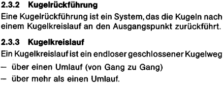

erstellt am: 12. Sep. 2008 11:57    Editieren oder löschen Sie diesen Beitrag!  <-- editieren / zitieren -->   Antwort mit Zitat in Fett Antwort mit kursivem Zitat    Unities abgeben: 1 Unity (wenig hilfreich, aber dennoch)2 Unities3 Unities4 Unities5 Unities6 Unities7 Unities8 Unities9 Unities10 Unities Nur für Wildcards 10 Unities + Antwort hilfreich
Also ich würde sagen bei der Angabe "Anzahl der Umläufe" handelt es sich um die Definition der Kugelrückführung. s. Bilder Auszüge aus der Norm.

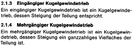

Die Frage ob mit dem Begriff "Anzahl der Umläufe" die Gangzahl oder die Zahl der Kugelrückführungen gemeint ist, kann nur aus dem konkreten Zusammenhang der Aufgabenstellung bzw. Unterlagen geklärt werden.
Da aber diese Frage hier im Zusammenhang mit der Ermittlung des Steigungswinkels aufgetreten ist, würde ich auf die Gangzahl tippen.
Dann würde gelten:
    tan(alfa)=(z*p)/(Pi*df)
mit z= Gangzahl, df=Flankendurchmesser, p=Steigung eines Gewindegangs

erstellt am: 12. Sep. 2008 13:11    Editieren oder löschen Sie diesen Beitrag!  <-- editieren / zitieren -->   Antwort mit Zitat in Fett Antwort mit kursivem Zitat    Unities abgeben: 1 Unity (wenig hilfreich, aber dennoch)2 Unities3 Unities4 Unities5 Unities6 Unities7 Unities8 Unities9 Unities10 Unities Nur für Wildcards 10 Unities + Antwort hilfreich
nö, nö
Was sich die verschiedenen Hersteller da immer so aus den Finger saugen...
Ich denke "Anzahl der Umläufe" ist laut Norm eindeutig die Anzahl der Umläufe der Kugelrückführung. Die Kugeln "laufen" ja auch um die Spindel...
Während "mehrgängig" bzw "Anzahl der tragenden Gänge" eindeutig auf die Laufbahn deutet.
