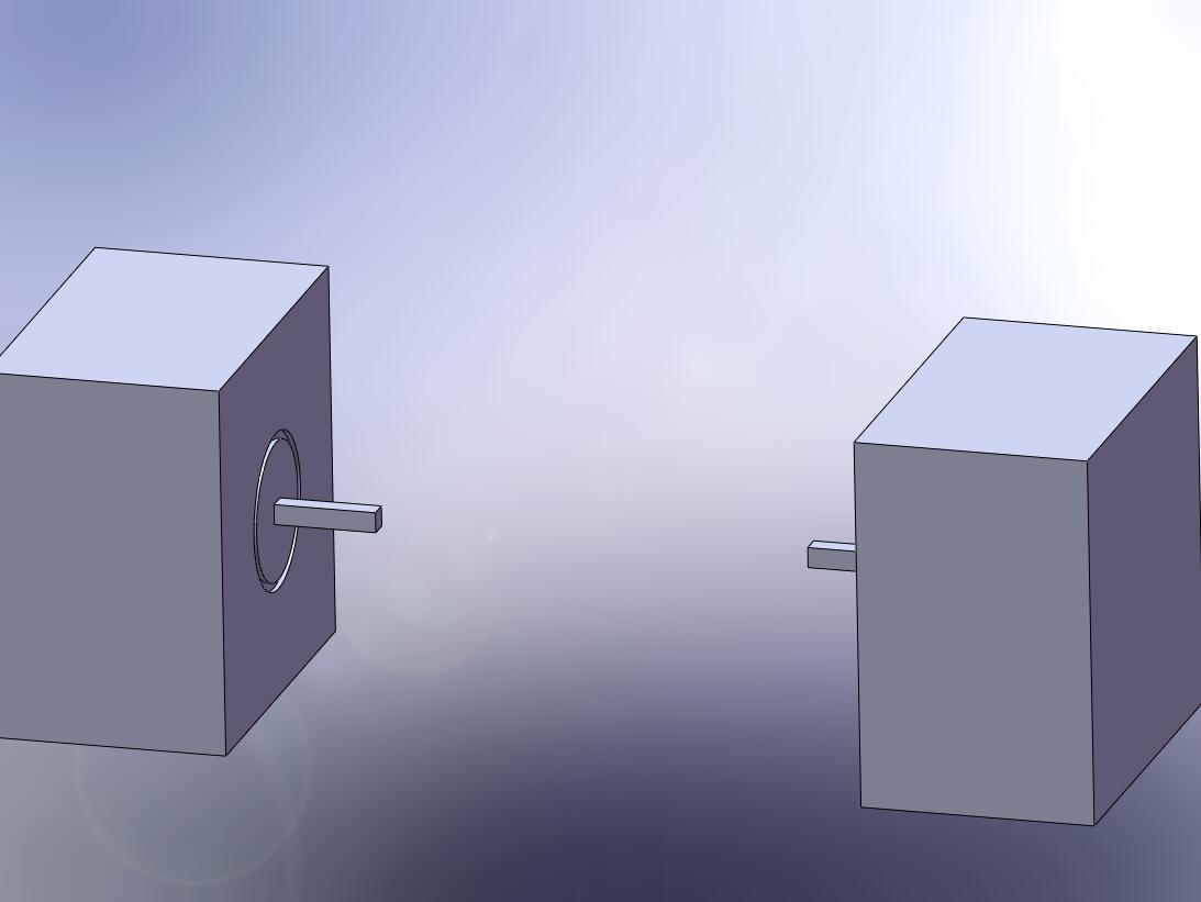

Hat jemand eine Ahnung (denn ich habe sie nicht) wie man diese zwei Teile an den Vierkant-Stücken verbinden kann?
Der Abstand beträgt 1200mm, es wird ein (geringes) Drehmoment übertragen. Zwischen den beiden Teilen soll eine Welle, bzw, ein weiterer Vierkant rein.
Bei Wellen wäre das ja kein Thema, leider hat bei uns der Einkauf Mist gebaut, jetzt haben wir statt Wellen eben diese Vierkant-Teile...
Nachtrag: es sollte ein Zukauf-Teil sein, etwas "erfinden" ist nicht drin.
Ach ja, 6mm ist die "Schlüsselweite"

Bastel was aus einem Stecknusskasten zusammen! (1/4" = 6,35mm). Früher hat man sogar Walzwerke und Zuckerrohrmühlen nach diesem Prinzip angetrieben.

Das wird leider nicht klappen, zumindest radial muss es spielfrei sein...

Es gibt relativ preisgünstige Gelenkwellen standardmässig mit Innen-Vierkant, von div. Normteilehersteller.
Oder, wenn die Drehzahl sehr niedrig und Bewegungshäufigkeit gering ist, könnte doch auch ein Rohr mit Innendurchmesser = Diagonalmass Vierkant, samt Klemmschrauben, helfen?

Leider nein, die sind ständig in Bewegung.
Der Tip mit den Gelenkwellen war Gold wert, Dankeschön!
