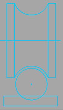

es gibt eine führung die im querschnitt so aussieht wie auf dem bild
unten eine gehärtete Stange. und darauf läuft eine Rolle.

Da gibts mehrere Hersteller, aber empfehlen kann ich so eine Führung für grössere Lasten nicht.
Ev. solltest Du uns ein paar weitere Randbedingungen mitteilen, wie: Hauptabmessungen, Einbauraum, Umweltbedingungen, Präzision, Antrieb, Verfahrgeschwindigkeit und -weg, usw.

abmessungen des wagens sind in etwa:
5 meter breit
2,5 meter lang
eingebaut ist der wagen in einer halle und ist somit keiner witterung oder nässe ausgesetzt.
eine präzision auf hundertstel oder zehntel millimeter ist nich notwendig. 1-3 millimeter in der schräge sollten noch ok sein.
mit der bisherigen führung fährt der wagen öfter mal 2 cm schräg vor. da gibts dann probleme mit den endlagenschaltern.
Antrieb ist elektrisch auf einer achse.
die geschwindigkeit ist minimal vielleicht ca 10 m/min
wer vertreibt denn so eine führung wie ich sie auf dem bild gezeigt habe.
welche führung könntest du alternativ vorschlagen?

so ein laufradsystem wie von demag ist aktuell im einsatz und bringt leider den versatz.
hab mir mal das cad modell angesehen. die nut auf der rolle hat eine breite von 47mm. wenn man dazu nun eine schiene von 40mm verwendet, dann ist sicher wieder gegeben, dass der wagen schief läuft.
wie gesagt so ein system kommt bisher schon zum einsatz. auch da gibts ein spiel von knapp 10mm.
wird das spiel minimiert, dann besteht doch die fefahr das der wagen entgleist!?
würde man doch die führung nehmen wie oben auf dem bild gezeichnet, dann zeintriert sich doch das ganz von selbst!

Bei einem Breiten/Längen-verhältnis wie bei Dir gegeben hilft eine enge Führung auf einer Spur nicht besonders viel, besser wäre es, für geordnete Antriebsverhältnisse zu sorgen, also z.B. mit einer durchgehenden Antriebswelle (und möglichst exakt gleichen Antriebsraddurchmessern).
Was sind die Konsequenzen wenn der Wagen schief läuft?
- Endschalter verlieren den Schaltpunkt --> muss man konstruktiv lösen
- Beschädigung Wagen/Führung usw. --> kann man konstruktiv lösen
- Übergabepositionen stimmen nicht --> kann man konstruktiv verbessern
Eine sehr enge Zwangsführung an einer Spur kann sogar gefährlich werden wegen der bei aussermittigen Kräften (Hindernisse, Kollisionen) auftretenden sehr hohen Kräften auf die Führung!
Ich habe solche "Zwirnspulenführungen" wie von Dir vorgeschlagen schon gesehen, kaputt, mit gespaltenem Laufrad, verschlissener Schiene,... (in der Steinindustrie).

Hallo Scoopa,
ich vermute, dass du diese Führung meinst.

@Lucian Vaida
vielen dank. genau das habe ich gesucht!
