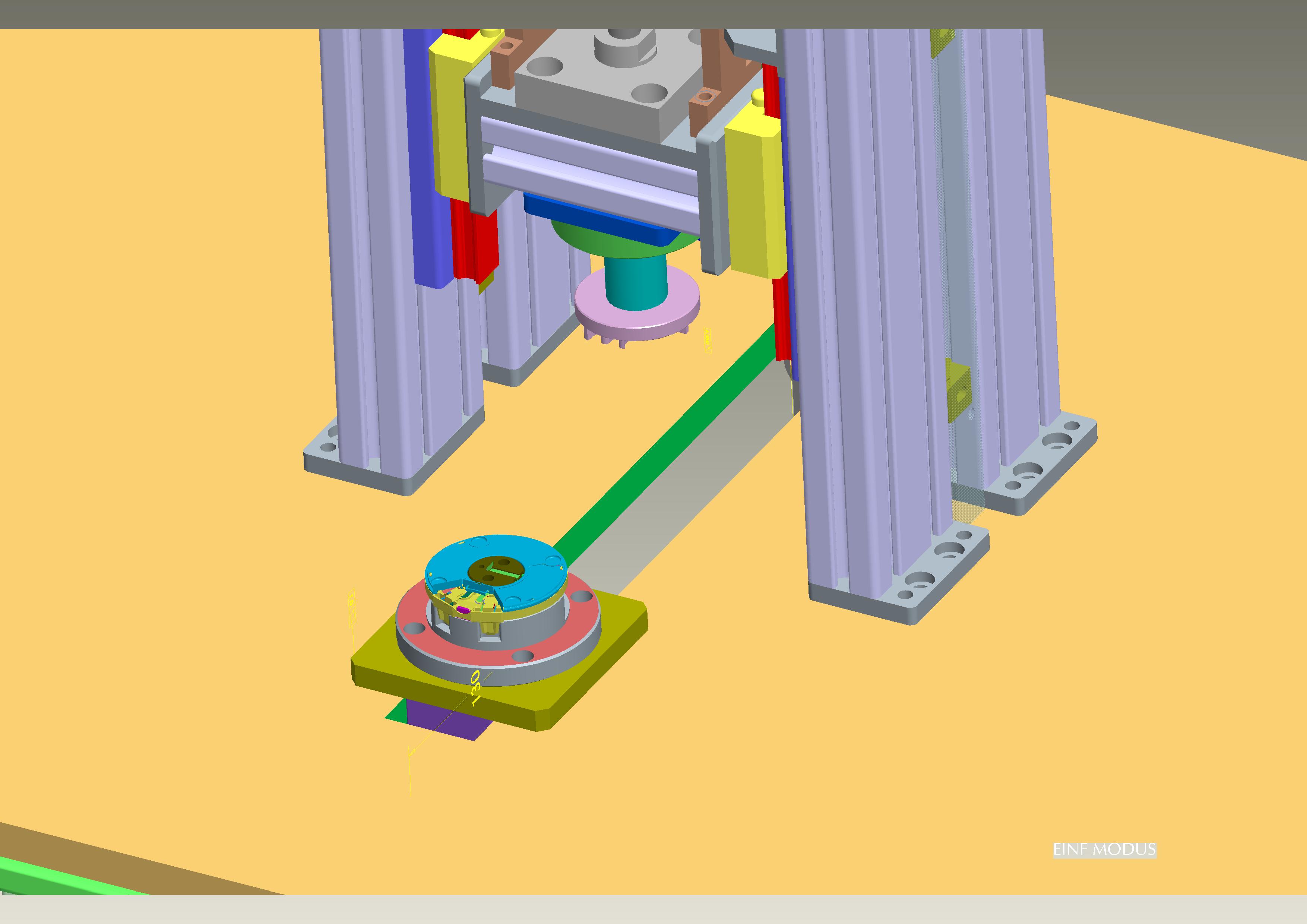

Hallo CAD Gemeinde,
ich benötige einmal Eure Hilfe.
Ich suche einen Schutz der sich mit meinem Kolbenstangenlosenzylinder mitbewegt, damit der Werker seine Finger,
nicht zwischen den Schlitten (Rundes Teil) und Tischplattenausschnitt bekommt (Grüne Flächen). Der Zylinder befindet sich unter
dem Tisch! (siehe Anlage)
Was ich suche, ist einen Hersteller der solche Schutze (ähnlich wie bei Fräßmaschinen) herstellt, ... wenn dieser CAD Daten hätte
wäre dies na klar TOP!
Könnt Ihr mir vielleicht helfen?
MFG Hagedorn

Hallo Hagedorn,
googel mal nach Teleskopabdeckung.
Da hab ich folgendes gefunden:
http://www.wema-maschinenschutz.net/produkte.html
Matthias

Hallo Matthias,
das ging aber fix, ... bin begeistert!
SUPER, vielen DANK, hast mir sehr geholfen!
Heiko
