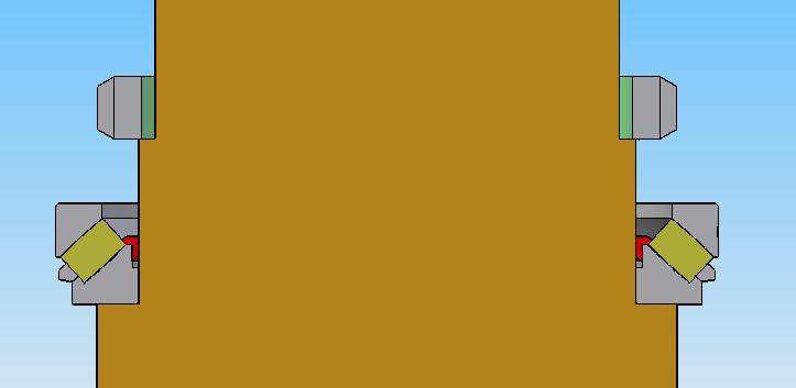

Sitze gerade an einer Lagerung bestehend aus Pendelrollenlager (Loslager) und Axial-Pendelrollenlager (Festlager).
Das Festlager habe ich axial im Gehäuse verspannt, auf der Welle liegt es auf der einen Seite an einem Bund an. Jetzt bin ich noch auf der Suche nach einer günstigen Lösung, wie ich das Lager auf der anderen Seite axial festlege. Innendurchmesser des Lagers ist 600. Gibt es in der Größe noch Muttern o.ä.?

Ich habe mal ein Bild angehängt, vielleicht hilft es zum besseren Verständnis. Muss ich den rot dargestellten Ring zwingend axial festgelegen? Im FAG-Katalog ist dort auch das Anschlussmaß d(b) angegeben. Zwischen Wellenmutter und Lager würde dann eine Distanzring kommen.

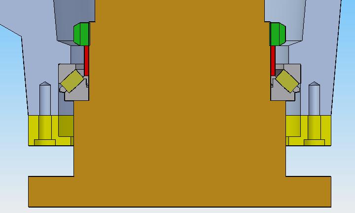

Hab nochmal ein Bild hochgeladen.
Welle (braun), Gehäuse (grau), Lagerdeckel (gelb), Distanzring (rot), Wellenmutter (grün).
Ist alles noch sehr provisorisch.
Es ging mir darum, ob ich Distanzring und Wellenmutter überhaupt benötige. Mir ist die Funktion des im 1. Bild (siehe Beitrag oben) rot dargestellten Rings im Lager nicht ganz klar.
Der rote Ring aus Bild 1 dient zur Führung der Wälzkörper. Schau dir mal deren Form an. Oder besser: Schau dir mal ein Axial-Pendelrollenlager in Wirklichkeit an. So wie Du dich hier äusserst denke ich, Du hast keine Ahnung von dem, was Du tust, oder? Ziemlich gefährliche Sache, das.

Genaugenommen hat thgoiter nur zu genau hingeguckt und leider auch nicht viel von Lagerungen verstanden:
  • tatsächlich sind im FAG-Katalog (meiner ist gerade WL 41 520/3 DB, Seite 505) die Axial-Pendelrollenlager mit Massivkäfig  wellenseitig am Innenring mit einer Hülse gegen den Käfig abgebildet.
  • Aber genau in dem genannte Gestaltungskatalog auf Seite 88 sind die dazugehörigen Einbaubeispiele abgebildet, nur ohne Darstellung des Käfigs.
    Jetzt kommen wir zum Verständnisproblem. Ich beziehe mich dabei auf das Bild lagerung2 von thgoiter:
  • Die Kräfte bei Lagern werden ausschließlich vom Innenring über die Wälzkörper zum Aussenring bzw. bei Axiallagern von der Wellenscheibe über die Wälzkörper zur Gehäusescheibe übertragen.
  • Es werden niemals Kräfte über den Käfig übertragen. Dieser dient allein der Führung der Wälzkörper.
  • Daher wird in den meisten Konstruktionszeichnungen auf die Darstellung des Käfigs einfach verzichtet. Er ist sowieso da.
  • Bei den Axial-Pendelrollenlagern mit Massivkäfig fehlt einfach der Platz um den Käfig um die Wälzkörper nach innen herumzuführen und "aus dem Weg" zu schaffen. Daher wird er dann auch gleich bis zur Wellenscheibe bzw. Welle geführt.
  • In der Konstruktion von thgoiter werden die Axialkräfte von unten nach oben über die Wälzkörper übertragen. In der anderen Richtung fällt die Welle raus. Daher ist das nie ein Festlager.
    Weil das für jeden mit Konstruktions-Minimalverstand sofort erkennbar ist gibt es hier die bissigen Bemerkungen!
    Zm beispiel des FAG-Gestaltungskatalogs auf Seite 88
  • Also in dem Beispiel (sorry, ich habe keinen Scanner zur Hand) wird die Hauptaxialkraft (Schub des Schiffsantrieb, nach rechts wirkend) zunächst über den Wellenabsatz in den Innenring des Pendelrollenlagers geleitet. Da der Aussenring dieses Lagers nach rechts nicht fixiert ist, kann dort auch keine Kraft abgeleitet werden. Der volle Schub geht weiter von dem Innenring formschlüssig auf den Zwischenring und von das aus weiter in die Wellenscheibe des Axial-Pendelrollenlagers (alles formschlüssig). Jetzt erst kann der Schub über den Druckwinkel in die Rollen und weiter in die Gehäusescheibe des Axial-Pendelrollenlagers übertragen werden. Diese Scheibe stützt sich nämlich axial formschlüssig am Gehäuse ab.
  • Kommt z.B. beim Bremsen oder Auslaufen des Schiffes die Axialkraft aus der anderen Richtung (Welle nach Links), geht der Kraftfluß von der Welle über das Gewinde am rechten Ende (formschl.) in den Flansch, weiter über den Formschluß auf die Sicherungsscheibe der Wellenmutter, weiter in die W-Mutter selber und über das Gewinde in die Hülse, von der Hülse in den nicht gezeichneten Käfigring, weiter in die Innenring des Axial-Pendelrollenlagers, weiter in den Zwischenring und dann in den Innenring des Pendelrollenlagers. Von da aus geht die Kraft über die Tonnenförmigen Rollen in den Außenring und dann in den Deckel und über die Schrauben ins Gehäuse.
    Das ist es, was man verstehen MUSS!!!

    Vielen Dank. Nach so einer Erklärung habe ich gesucht!!
