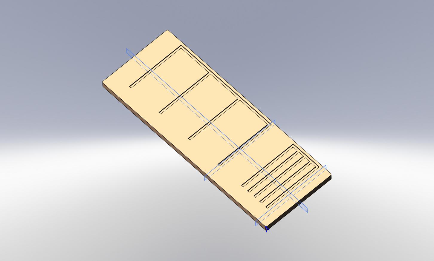

Ist wahrscheinlich eine blöde Frage, aber wie kann ich einfach nur eine Nut fräsen? Mein Teil hat 5mm breite und 2mm tiefe Nuten (siehe Bild).
Ich könnte das Profil mit einem 4mm Fräser abfahren oder eine Tasche austragen, aber gibt es nicht ein Möglichkeit einfach einmal mit einem 5mm Fräser die Mittellinie abzufahren? Danke für eure Hilfe!

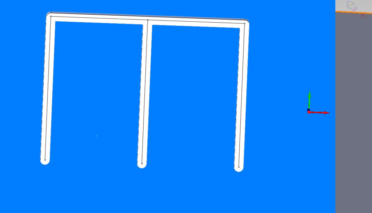

Mein Problem ist, dass ich den Fräser zwar auf mittig stellen kann, aber wie wähle ich die Mitte der Nut als Geometrie aus? Ich kann doch bei Profil nur die rechte oder linke Kante der Nut auswählen, oder?
Wenn ich bei der 5mm Nut die rechte Kante wähle, Werkzeugseite auf links stelle und einen 5er Schaftfräser wähle fährt dieser nicht in die Nut rein, nur wenn die Nut breiter als der Fräser ist.

Erstell dir doch einfach eine Linie in der Mitte der Nut.
Diese kannst du dann als Geometrie für den Profiljob nehmen.

Hallo , zeichne dir doch erst mal die Nuten richtig, damit du die Mittelpunkte richtig fangen kannst für deine 2D Skizzen.
Dann eine 2d Skizze der Mittenbahn und als Nut im 2D Job programmiert.(auf mitte)
Konturen der Skizze über Multilinien hinzufügen durch Auswahl der Skizze.
Ich hab mal ein Bild angehängt.
