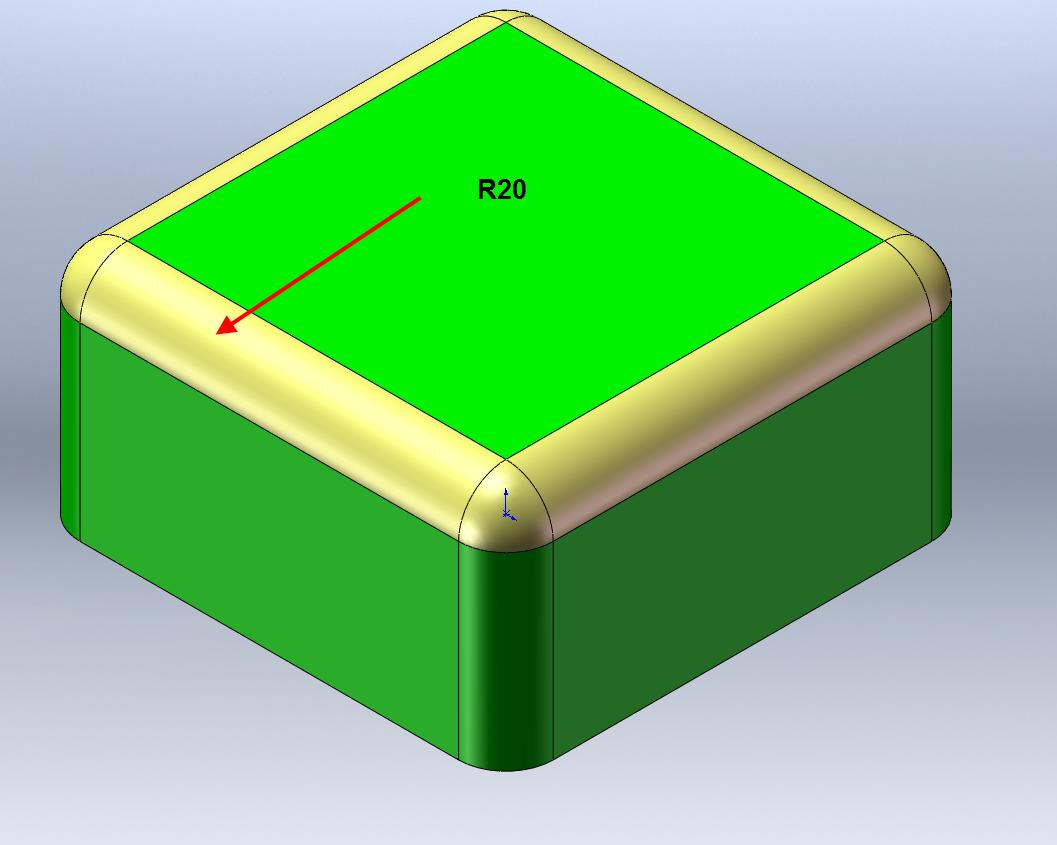

kann mir jemand den Job Versatzfläche erklären. Laut der Hilfe soll man ja damit die wildesten konturen fräsen können. Ich bekomme nicht einmal einen einfachen Radius hin. Habe versucht einen Klotz 100x100 mit einen 20er Radius zu versehen. Einfach abzeilen. Meinen SC Version ist 2009.

ich habe kein 3D oder HSM, HSS. Nur das 2D Modul von SolidCAM in meinem SolidWorks. Ich rede hier von einfachsten Konturen (siehe Bilder). Ich möchte das mit einem 20er Torus Fräser mit 1 mm Kantenradius abzeilen, Links von der Kontur also im Gleichlauf. Ich weiß das man das mit einem Profiljob + Wandschräge erstellen könnte(Schraege.jpg), wie aber gehts mit Versatzfläche??

wenn die Sache so liegt, ist der Versatzflächenjob eine gute und einzige Alternative.
Leider habe ich gerade genug Zeit, eine eingehende Erklärung zu liefern.
Nur soviel:
Du wählst deine Geometrie und alles andere wie auch in anderen Jobs . Unter Technologie, Name der Schnittgeometrie, muß ein Profil angewählt werden, welches die Formkontur etwa deiner Schräge geschnitten ablichtet. Der Haken: Diese Geometrie muss auf der Bearbeitungsebene liegen. Das heißt, das eine extra Skizze, wenn man  aus einem 3D-Modell arbeitet, mit dem projektiertem Schnitt gezeichnet werden muss.Günstig wäre es, wenn die Schnittgeometrie die andere Geometrie an einem Punkt schneiden würde.

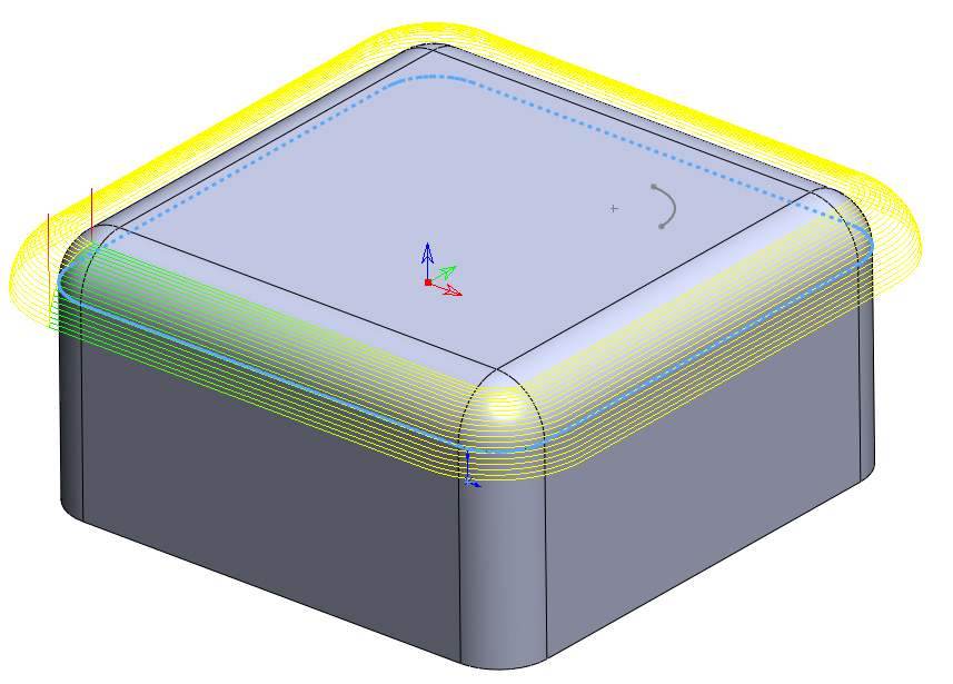

das Teil mit der Schräge ist das Beispiel aus der Hilfe(einfach nach modelliert). Bin einen schritt weiter(siehe bild) aber das Werkzeug ist zu weit weg und er fährt nur im Gegenlauf. Habe die Radien Skizze als Schnittprofil gewählt und den ersten Punkt als Z Punkt. Als Profil die Untere Kurve am Modell.

Hallo, das hört sich ja gut an.
Gegenlaufproblem läßt sich lösen: Kette in der Geometrieauswahl umkehren. Dann gibt es noch eine Option, Werkzeugseite. Diese umstellen, fertig.
Das das Werkzeug zu weit weg ist, könnte eine Fehlinterpretation der Simulation sein.

ich habe mir jetzt das Problem in Ruhe angeschaut.
Das JPG zeigt ganz offentsichtlich die Mittelpunktsbahn. Wenn man von einem 10er Fräser, ER1 ausgeht, sieht die Simulation schlüssig aus.
Ich bin der Meinung, die Sache funktioniert.

erstellt am: 21. Mai. 2010 18:50    Editieren oder löschen Sie diesen Beitrag!  <-- editieren / zitieren -->   Antwort mit Zitat in Fett Antwort mit kursivem Zitat    Unities abgeben: 1 Unity (wenig hilfreich, aber dennoch)2 Unities3 Unities4 Unities5 Unities6 Unities7 Unities8 Unities9 Unities10 Unities
Hallo Orgelbie,
hat funktioniert. Jetzt ist mir das ganze auch klarer. Danke für deine Hilfe.
