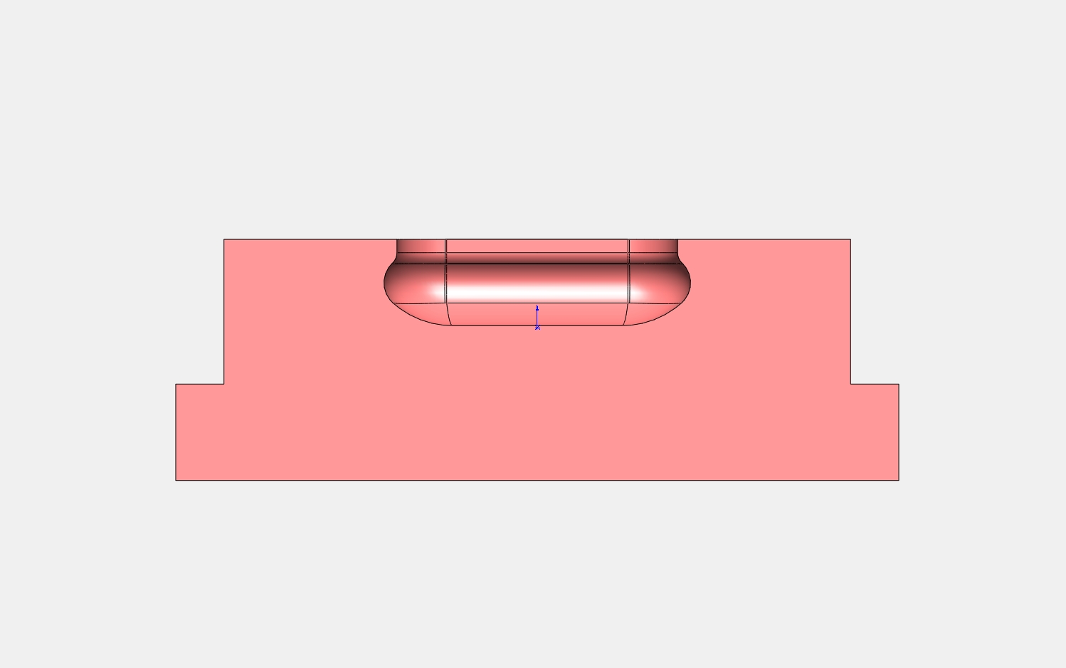

ich möchte eine Hinterschneidung mit einem Ballfräser machen. Hab paar Dinge ausprobiert, ist aber nichts Richtiges geworden. Weiss vielleicht einer wie es geht. Wäre echt super wenn jemand eine Idee hätte.
SolidCAM 2009
Danke, Jurii

Der Radius der Hinterschneidung ist 5,6mm, der Durchmesser des Ballfräsers beträgt 10mm.
Meine Idee wäre: der Fräser tacht ein und fährt die Kontur in Form eines Rechtecks ab. Weiß aber nicht wie ich das machen kann.

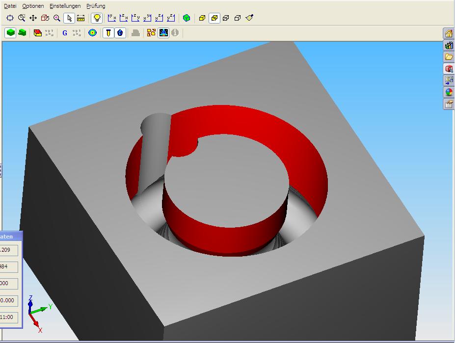

Hallo, ich weis, der Beitrag ist schon etwas älter, aber 5x Modul braucht man nicht.
Ist ja auch Quatsch auf ner 3x Maschine.
Aber das HSS Modul (Flächenmodul ) von SC.
Es stammt ursprünglich aus dem 5x Modul und es werden nur die Flächen berücksichtigt wodurch man dann in den Hinterschnitt fahren kann.
Mann sollte sich aber vom Volumen Offsetflächen erstellen und am Scheitelpunkt des Hinterschnittes trimmen zur besseren Steuerung des Fräsers.
Das geht mit T-Nutenfräser (auch Radius oben und unten), Ball und Schwalbenschwanzfräsern.
Wenn man das nicht hat kann man es auch auf die altmodische Art machen im 2,5 D.
Einfach von der Seite einen Schnitt zeichnen, den Fräser als Kreis rein bo das er die Aussenkontur nicht verletzt und dann in mehreren Ebenen ein Profilschnitt und als Kontur fräsen. Alles in 2,5 D.

Hallo orgelbie,
Ich habe mir mal die Arbeit gemacht und was zusammengestellt an dem du dir das ganze mal anschauen kannst.
Wie du siehst sind der Abstand 8,2mm immer vorhanden, egal wie weit du in der höhe verschiebst. Die Bemassung ist gesteuert, sodas sie sich mit ändern könnte.
Der Flächenschnitt muss also im Offset mit dem Mass an der Spitze versetzt werden und schon hast du deine Kontur fürs 2,5 D.
Die Software macht ja auch nix anderes, ich habe das nur mal manuell gemacht, früher hatten wir auch nur 2,5 D und das ging sehr gut, ist aber natürlich sehr aufwendig.
Öffne mal die Skizze zum verschieben der Z Schnitte und du wirst es sehen.
Für die Schnitte machst du jeweils ne eigene Skizze pro Tiefenzustellung in der du die Bahn zum Fräsen übernimmst mit Elemente Übernehmen, dann Abhängikkeit auf Kante löschen und fix machen.
Das geht dann schon recht fix.
mfG maddy

Hallo orgelbie,
Das Teil ist schon 3d, ich habe es mal vereinfacht Dargestellt, die Flächen des Hinterschnittes am Teil habe ich bei dem einfachen Teil ROT eingefärbt.
Dort siehst du den Hinterschnitt am Teil, nicht vom Fräser.
Ich habe dir auch mal ein ganz einfaches , geschlossenes Teil gemacht mit ner Schnittdarstellung zum reinkucken.
Natürlich muss mann vorher sein Teil 3d Fräsen, die Profilschnitte im 2,5D sind nur dafür da die Hinterschneidung nachzufräsen nach dem
normalen 3D fräsen.
Dachte das wäre klar, es ging ja nur um die Hinterschnitte,
Ein Formteil komplett mit Profilen zu fräsen das wäre natürlich quatsch.
Wie gesagt, NUR die Hinterschnitte wenn mann das HSS Modul nicht hat, kann man auch mit 2,5 D erschlagen mit etwas Zeichenaufwand.
Hoffe es ist jetzt etwas verständlicher.

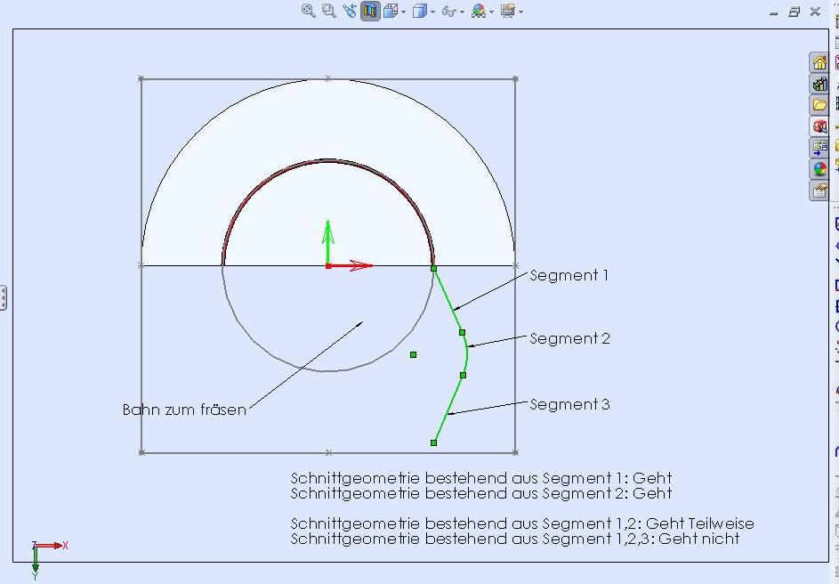

vielen Dank, das du nicht locker läßt und dir die Arbeit machst.
Zunächst einmal, der Flächenversatzjob erzeugt keine Bahnen, die 3Achsen Simultan ansteuern. Z-Zustellung, Bahn in der G17 Ebene abfahren, nächste Z-Zustellung, usw.
Das ist nunmal nicht 3D, sondern 2,5D. Abzeilen, so wie man es mit einem Parameterprogramm auch könnte.
So, und nun zum Hinterschnitt.
Wenn, und zwar ausschließlich nur wie nachfolgend beschrieben, die Schnittgeometrie, in sich ohne "Überdeckungen besteht", nur die reine Schnittgeometrie betrachtet , dann gehts.
Da gebe ich dir recht!
Andernfalls klappts nicht. Anbei ein Bild.
Jetzt schau aber mal, was passiert, wenn ich den Kegel, der entsteht, wenn Segment 1 von meinen Bild als Schnittgeometrie gewählt wird, simuliere.

Alles in allem würde ich sagen, vielleicht kann dies der Konsenz sein:
In rudimentären Fällen, mit einigem Aufwand, vielleicht mit einigen Tricksereien (wie ziehe ich kollisionsfrei das WKZ raus?), kann SC Hinterschnitte ohne HSS oder dem 5Achs-Modul.
Alles, was darüber hinaus geht, benötigt wie bereits vielfach beschrieben, eine andere Software-Ausbaustufe.
