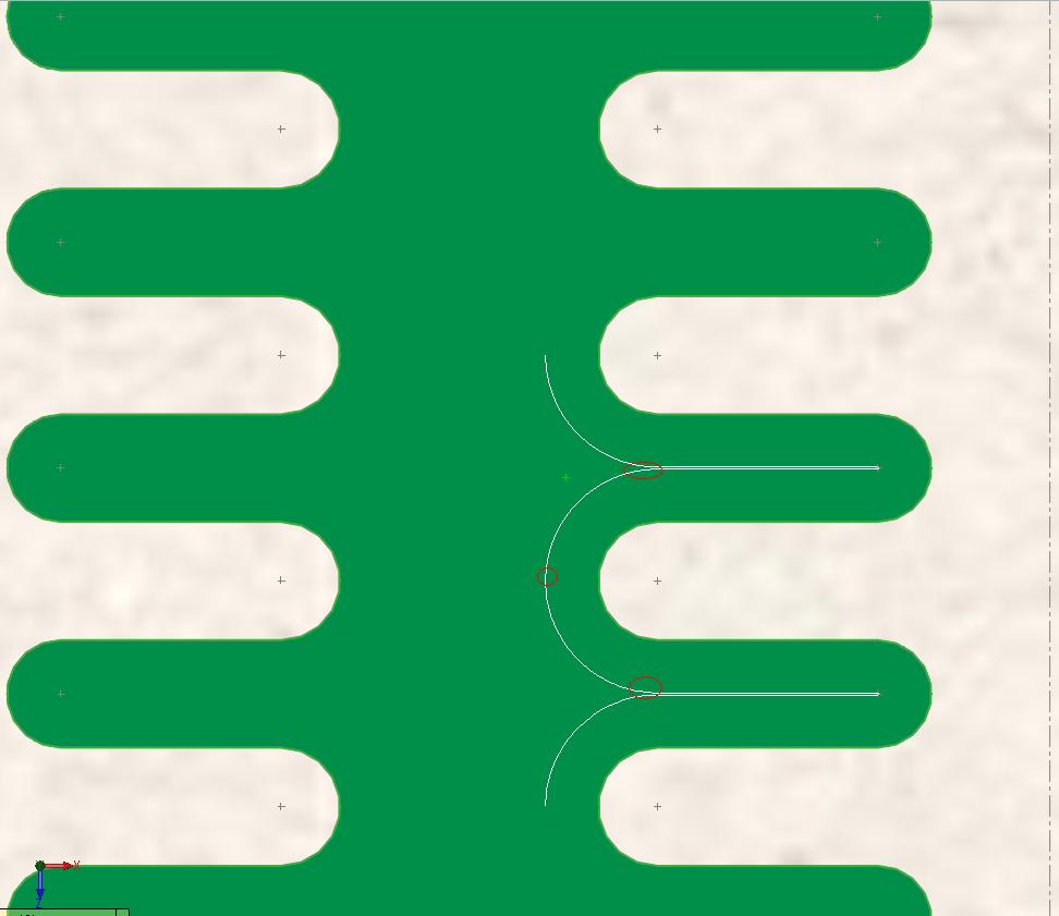

So, jetzt wirds a bisserl kompliziert. Ich hab da ein Problem mit dem SolidCAM.
Folgendes: Schaut euch das angehängte Bild an. Dies ist der Werkzeugweg, des NC-Programms. Die Verrundung ist ein halbkreis und nicht 2 Radien. SolidCAM hat für diese Rundung 3 Sätze. Will heissen, dass die Maschine an den 3 (rot eingekreist) Punkten kurz hält. Zum Vergleich: Mastercam zieht diese Linie in einem durch, ohne anzuhalten. Der Satz sieht auch anders aus. Keine 3 Punkte, sondern ein programmierter Radius. Wie kann ich das SolidCAM dazu bringen, dass es das gleiche Resultat ergibt?
Die Problematik ist, dass wir Plastazote fräsen, will heissen, dass wir mit Vorschüben um die 4000m/min fahren. Bei diesen Geschwindigkeiten, gibt das enorme Schläge auf die Maschine, und ist somit in kurzer am A....
So, ich hoffe, ich konnte das Problem doch einigermassen schildern.
Relativ kompliziert zum erklären.
Ach ja, die Annäherung an Bogen, hab ich bereits 0.00001. Bringt nix.
Kann mir jemand helfen? Oder bringt das SolidCAM dies wirklich nicht zustande?

Doch, Solidcam bringt es zustande und ich hab's auch mit FANUC-Steuerungen mal ausprobiert, sie fahren die Kontur zügig ab.
Es gibt zwei Stellen, wo man schauen kann.
Die erste ist die Kontur selbst, besteht sie wirklich aus Kreisbögen und Geraden? Oder irgendwas anderes wie Splines oder kurze Liniensegmente an den Übergängen? Dann die Geometrie auf einer neuen Skizze nochmal sauber aufbauen - ist ein wenig Arbeit.
Stelle zwei ist der Postprozessor, was schreibt der raus? Wenn er eienn Genau-Halt erzwingt, bleibt die Maschine dort stehen, d. h. Sie müssen dann ggf. im Post die Sequenz umschreiben bzw. umschreiben lassen.
Aber es geht auch in Solidcam.
