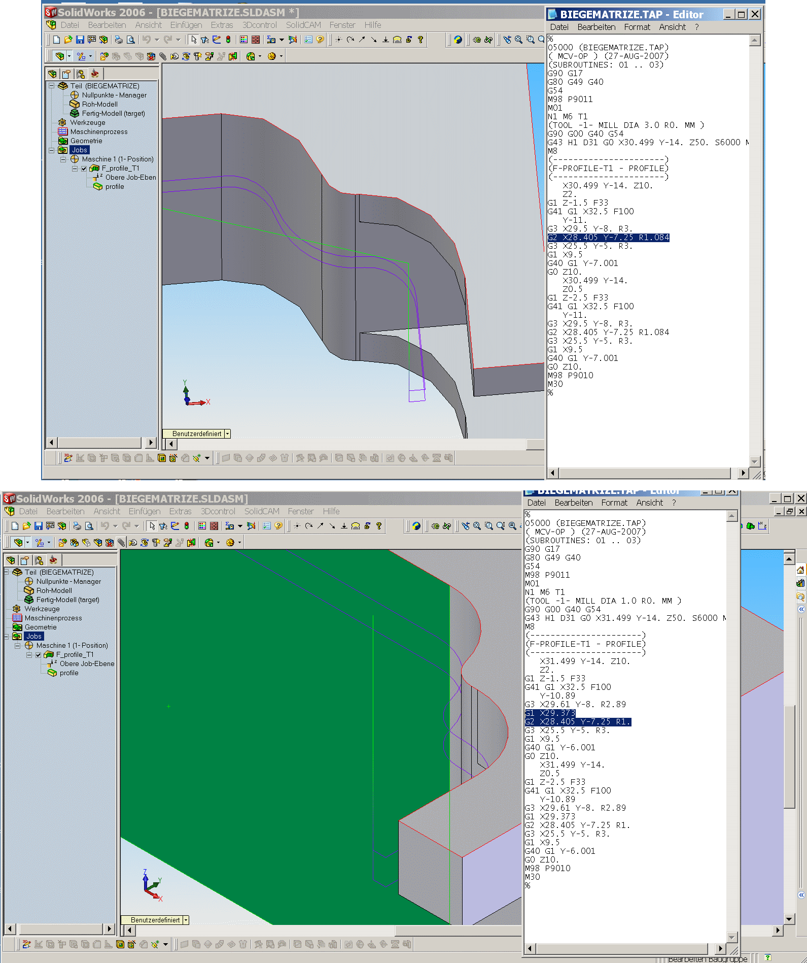

Hier ein weiteres Beispiel für eine falsche Geometrie. Bitte mal in den Anhang schauen. Zu sehen ist ein einfaches Profil. Beim Abfahren der Radien steigt mir die Maschine aus, wegen Überschneidung der Konturen...
Beim Betrachten des G-Codes sehe ich, dass der 1mm Radius nicht 1, sondern 1,084 programmiert ist und die unmittelbar davor zu erkennende Gerade nicht berücksichtigt wurde. Ich habe folgendes kontrolliert:
1. Geometrie stimmt (alle Radien sind tangential)
2. Nullpunkt stimmt (alle Achsen sind parallel/senkrecht so wie gewünscht)
3. CAM-Einstellung bezüglich der Lücken sind normal
Gibts weitere Ideen warum die von SolidCam erzeugte Geometrie nicht stimmt?

Jobmaske brauchen wir nicht mehr, der Effekt tritt auch bei mir auf und zwar unabhängig, ob mit oder ohne Kompensation gefahren wird.
Im oberen Pic sieht man die blau hervorgehobene Zeile.
Der Profiljob fährt in der Ecke an und gerade zum ersten 3er Radius, müsste dann das kurze Stück (bei R3 = 0.13mm) gerade fahren und danach in den R1 münden, geht im Prog statt dessen gleich auf R1.083.
Im nächsten Anlauf habe ich den Radius R3 stufenweise verkleinert, ab R2.89 wird das gerade Stück einwandfrei gefahren, man sieht es jetzt an den 2 Programmzeilen im unteren Bild.
Kein Einfluß hatte der Werkzeugdurchmesser.
Rein vom Gefühl her ist es eine Toleranzeinstellung, ich hab zwar probeweise bereits einige hochgesetzt, jedoch ohne Wirkung. Ich möchte noch weiterschauen.

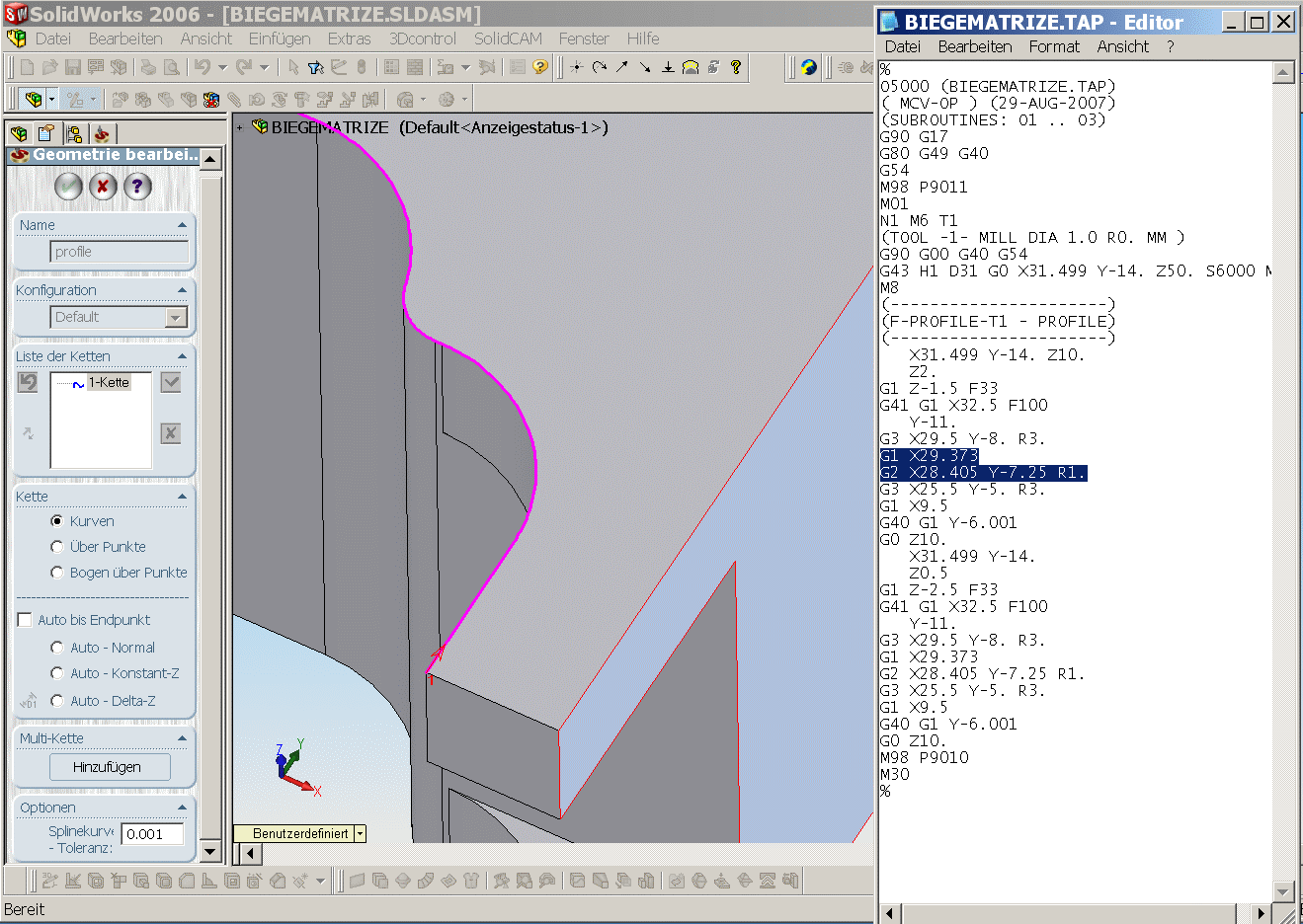

Die Ursache ist gefunden, hat bei mir jobbedingt ein wenig gedauert, sie liegt in der Splinetoleranz und hier der Vorgabe von Solidcam. Ich selbst hab übrigens alle diese Toleranzen wesentlich feiner (i. d. R. Faktor 10) gestellt.
Im Pic ganz links unten habe ich sie von der Vorgabe 0.005 auf 0.001 herabgesetzt und schon wird der Radius 1 ausgefahren.
Man kann diese Einstellung jobweise nachträglich ändern, muß dann jeweils den Job neu berechnen oder gleich in den CAM-Einstellungen bei Einheiten/Toleranzen entsprechend feiner einstellen, was sich aber nur auf neue Jobs auswirkt, die alten muß man manuell umstellen.
Andere Modellierstrategieen hatten keinen Einfluß.

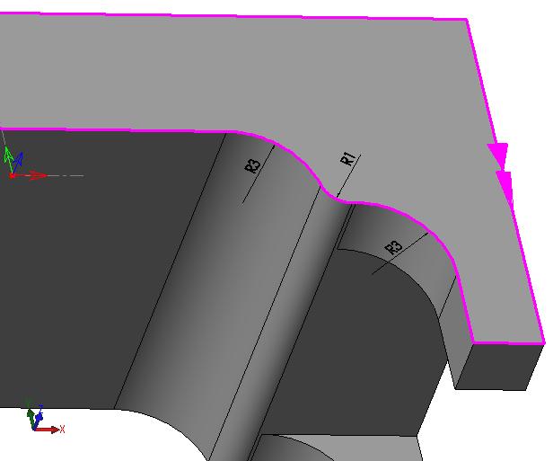

Der „Fehler“ liegt schon in der Konturenwahl.
Im Job aufgeklappt, Rechte Maustaste auf das Profil (also die Geometrie) und dort „Skizze erzeugen“ erzeugt eine Skizze mit dem „falschen“ Radius, das kurze Geradenstück wird bereits bei der Konturenwahl übergangen und mit dem größeren Radius ersetzt.
Setze ich die Splinetoleranz herab, findet das kurze Stück Berücksichtigung – bis es wieder zu kurz wird.

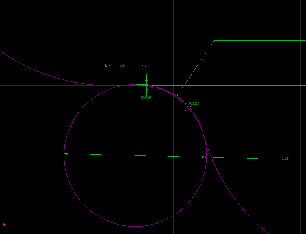

So groß wie man zunächst glaubt, ist der Geometriefehler nicht, das ist schon ein Absolutwert.
Hier als Beispiel. Die Linie kommt von links oben, R3, geht in ein gerades, horizontales Stück über, hier 0.5 lang, danach kommt R1 und wieder R3.
Hier habe ich nun den Kreis mit d2.25 einbeschrieben, er bildet den Ersatzradius (wäre also 1.125mm). Den oberen R3 verlängere ich bis zu diesem Bogen und der schließt dann wieder an den unteren R3 an.
Die Geometrie weicht jetzt oben, wo vorher die Flachstelle war, 0.019mm ab, rechts im Bogenbereich 0.021mm, d. h. nicht die 0.5mm.
Das ist diese Toleranz, die man einstellt, wie genau sich Solidcam an die Vorgabegeometrie halten muß.
So einen Streich kann einem dann hinterher auch noch die CNC-Steuerung spielen, wenn die aus Kreisen wieder kurze Geradenstücke macht.
