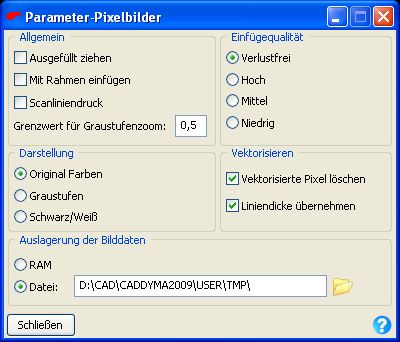

Hallo @all,
Ich habe ein triviales Problemchen. CADdy ist nun nicht unbedingt meine Baustelle und ich habe Null Schimmer von dem Programm (Vorabinfo), jedoch soll ich nun eine Grafik einfügen, welche als Vektorgrafik vorliegt. Die zu eine Pixelgrafik zu gestallten ist nicht schwer, jedoch macht Caddy immer einen "ganz tollen" Rand um die Bilder. Das ist aber sehr Kontraproduktiv. Sprich... das WILL ich nicht...
Hat jemand von euch eine Ahnung wie ich das wegbekomme? Danke vorab...
Die Caddy Version ist sagen wir stein-alt... von BJ 2000 bis 2004 irgendwas, aber welche Version genau, dass entzieht sich mir.

Hallo Master-DAU,
das ich so eine Anrede mal schreiben werde, habe ich mir in meinen künsten Träumen nicht vorstellen können. ;-)
Um den Rand um das Pixelbild herum wegzubekommen bitte wie folgt vorgehen:
In Pulldown Einstellungen, Pixelbilder das Häkchen (siehe Pixelbilder.jpg) bei "Mit Rahmen einfügen" herausnehmen. FERTIG!

Hallo "fschultze"
Ich bedanke mich für den Tipp. Ich werde ihn mal ausprobieren, aber alles in allen klingt er doch sehr plausibel.
