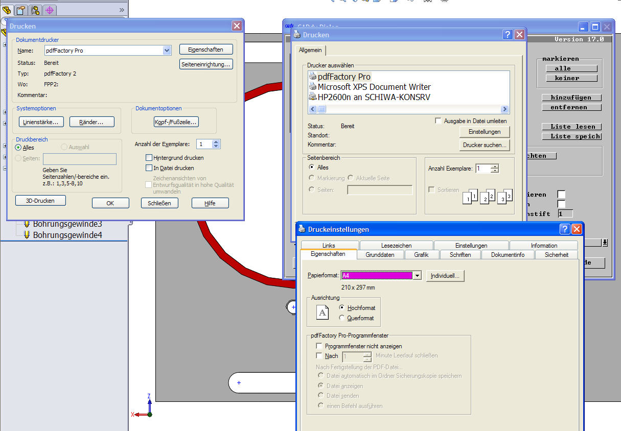

Hi Gemeinde!
Wir nutzen caddy nur noch, um Altdatenbestände zu nutzen, bspw. Ersatzteil-Zeichnungen plotten, aber neuerdings auch immer mehr als PDF zum versenden.
Wie im Bild dargestellt, ist meine Frage, warum unser LeibundMagen-PDF-Drucker-Emulator (pdfFactory) in neuen Windowsprogrammen mehr Einstellmöglichkeiten hat (im Bild rechts "Seiteneinrichtung->Schwarz/weiss") z.B. ausm SolidWorks, jedoch ausm alten caddy17 über Windowsdrucker->pdfFactory-> nur Eigenschaften einzustellen sind, unter diesen gibt es aber nirgendwo einen Schwarzweiss-Toggle.
Can you help me...?
Grüßle H.

Hallo Herr Tylla,
die Farbzuordnung wird innerhalb der Windows.pln definiert. Machen Sie sich eine Kopie dieser (z. B. Windows_SW.pln) und definieren dort alle Stifte in Farbe Schwarz. Damit wäre Ihr Problem gelöst.

Herr Schultze, wie immer, promte kurze Antwort und Volltreffer.
Ich habe uns nun ne SW.pln abgespeichert und es funzt.
beDANKung
