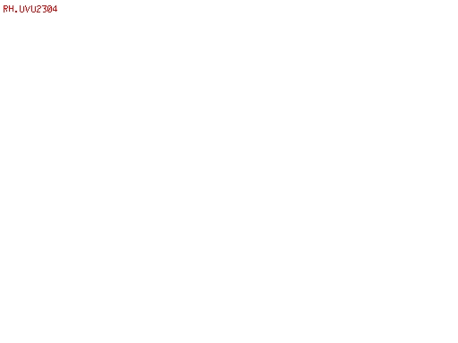

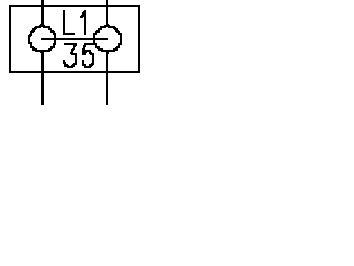

Hallo an alle erst mal,
habe mal wieder ein Prob. mein Chef will aus unserem Caddy in PLT Drucken, mur leider ist das Prob das über Diverse Druckertreiber die wir schon versucht haben Zahlen und Buchstaben und Kreise leider nich so rauskommen wie es sein solte habt ihr da eine Idee für mich wie ich das lösen kann.
So im Bild 1 sieht mann wie es rauskommt nach dem Drucken.
Im Bild 2 so soll es ausehn.
Ich hoffe mal Ihr könnt mir Helfen bei dem Problem.
Vielen Dank schon mal im vorraus an euch alle.
mit freundlichen Grüßen
Amsel00

soweit es sich um CADdy 16 und/oder CADdy 17 handelt, kann die Windows.pln genutzt werden. PLT-Treiber werden nicht weiter unterstützt.

Danke schön erst mal suche gerade wo ich das einstellen kann mal sehn ob es dann funzt was wir für eine genaue Caddy Version haben weiß ich gerade nich schau ich nachher gleich mal nach.
