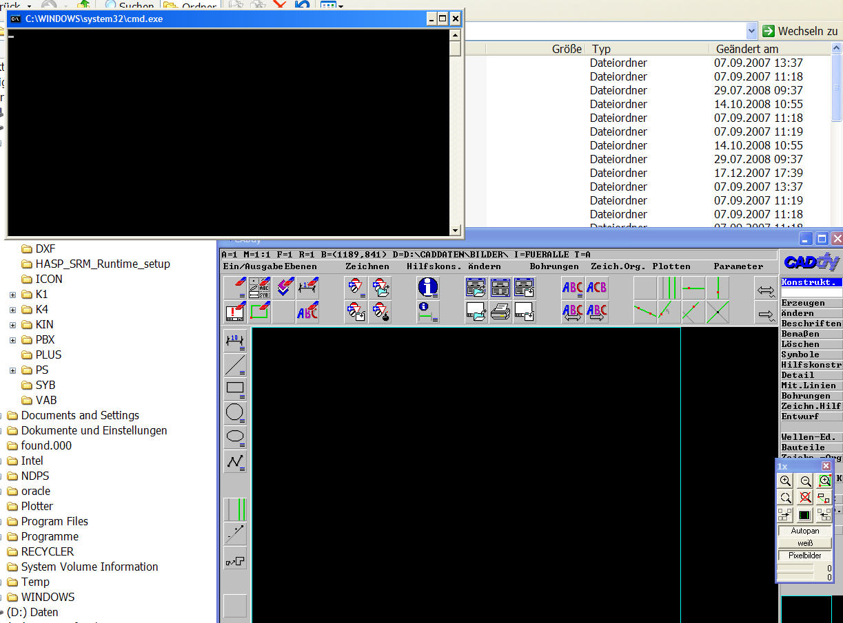

Hallo Gemeinde!
Wir haben in unseren CAD-Abteilungen ziemlich ähnliche Maschinen und komischerweise läuft die eine oder andere Maschine ziemlich instabil mit unserem alten caddy17. Solange es einen User trifft, der mal ne alte caddy-Zeichnung drucken, einsehen, was rausmessen muß, geht es mit einem instabilen caddy. Nun ist es aber bei 2 Maschinen (PCs) so akut, dass die User, die caddy17 noch aktiv nutzen müssen zu Recht maulen. Was passiert? Im Prinzip riecht es etwas nachm Grafikkartenproblem.
Intel  Core 2 CPU 6600  2,4GHz
Windows XP Prof. Vers.2002 SP2
NVIDIA Quadro FX1500 256MB
2GB
Wie im Bild dargestellt passiert es zu 99 Prozent, wenn man den caddy-Dialog aufruft, also Speichern oder Öffnen-Fensterchen. Bei Texteingabe fängt caddy17 im Hauptbild an zu zucken, Farbirritationen aufzubauen, wie wenn es blitzt mit Farbpixeln und nach Sekunden verschwindet es mit ner kurzen Fehlermeldung (oder auch ohne). Schwer nachzuvollziehen an anderen PCs mit ähnlicher Hardware. Ich habs noch nicht Screenshotten können.
Kennt das jemand und/oder hat jemand ne Idee, mit welchen Tests und Maßnahmen man sich der Lösung dieses Problems nähern könnte.
(Bitte nicht solche Tipps: Hardware schreddern! oder ähnliches)

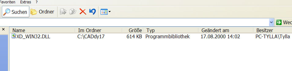

Hallo Herr Schultze!
Danke für den Tip.
Nun hab ich es soweit eingespielt und abgeändert.
Bei Start gibts folgende Fehlermeldung.
Eine Suche ergab, die Datei gibt es im Pfad caddy17.
Wie nun weiter???
Grüßle H.

erstellt am: 16. Okt. 2008 18:20    Editieren oder löschen Sie diesen Beitrag!  <-- editieren / zitieren -->   Antwort mit Zitat in Fett Antwort mit kursivem Zitat    Unities abgeben: 1 Unity (wenig hilfreich, aber dennoch)2 Unities3 Unities4 Unities5 Unities6 Unities7 Unities8 Unities9 Unities10 Unities
Hallo nochmal!
Bisserl rumprobiert und noch geändert und siehe da, es geht.
Leider mitm Nebeneffekt, daß bei .bat-Start
@Echo off
C:\CADdy17\CADDYE.EXE -cC:\CADDY17\NTCADdy.cnf K
C:\CADdy17\process -a caddye.exe 10
ein zweites cmd gestartet wird.
siehe Bildchen
Was hat es damit auf sich???
Jemand ne Idee?
Grüßle H.

erstellt am: 17. Okt. 2008 08:52    Editieren oder löschen Sie diesen Beitrag!  <-- editieren / zitieren -->   Antwort mit Zitat in Fett Antwort mit kursivem Zitat    Unities abgeben: 1 Unity (wenig hilfreich, aber dennoch)2 Unities3 Unities4 Unities5 Unities6 Unities7 Unities8 Unities9 Unities10 Unities Nur für HartmutT 10 Unities + Antwort hilfreich
das Command-Fenster wird im Normalfall autom. geschlossen.
Sie haben den Eintrag in der BAT-Datei auch leicht verändert, das hat wohl damit etwas zu tun.
Bitte folgendermassen ändern:
@Echo off
Start C:\CADdy17\CADDYE.EXE -cC:\CADDY17\NTCADdy.cnf K
process C:\CADdy17\process -a caddye.exe 10
