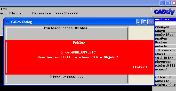

Hi und Danke für die schnelle Hilfe.
Das es bei uns nicht geht, sehr komisch, aber ich lüge nicht.
siehe Bildchen
Grüßle H.

vielleicht liegt es ja an einer defekten *.INF oder *.LAY-Datei gleichen Namens, die nicht dabei war.
Ich hoffe, Sie können mit den DXF-Dateien etwas anfangen.

Hallo HW!
Ja, Danke für das Zurverfügungstellen.
Aber das mit den inf und lay, negativ. siehe Bildchen.
Komischerweise kommen alle Jahre mal wieder ein zwei solche Dateien.pic hoch, die nicht wollen.
Es geht ja dann nur darum, durch sone gezielte Aktion wieder eine brauchbare druckbare Zeichnung zu haben und diese habe ich jetzt zum Überspeichern in den Datenpool gelegt.
Alle sind glücklich, beDANKung
H.
