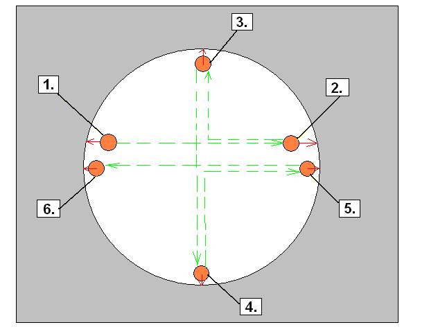

kann mir jemand eine kleine Anleitung geben wie man ein Messprogramm schreibt?
Wir haben Teile mit z.B. einer 770H7 die in der Maschine angetastet werden müssen was leider alles nur per Hand geht. Die Werte müssen am ende auch noch verrechnet werden wo es imer mal wieder zu kleinen fehlern kommt.
Leider habe ich im Internet nichts brauchbares gefunden.
Bei der Maschine handelt es sich um eine Hermle C1200.
Wäre echt klasse wenn jemand helfen könnte

Klar!
Das geht immer noch genau so, wie auf den alten TNC 150ern.
Du kannst entweder "nur messen", oder bei Bedarf (Serien) sogar die gemessene Abweichung an die Werkzeugkorrektur des Schlichtwerkzeuges weiterreichen und das Teil so lange "nachschlichten" lassen, bis es passt.
Hier mal die Stichwortartige Anleitung für ein einfaches "Messen einer Bohrung" im Programm:
(im Beispiel angenommener Nullpunkt = Werkst.-Oberkante und ungefähr mitte Bohrung)
Code:
TOOL CALL (Messtaster) Z S0
FN0:Q1=+770
FN0:Q2=+770,08
FN0:Q3=+360 (Vorpositionieren 1.Achse)
FN0:Q4=+0   (Vorpositionieren 2.Achse)
FN0:Q5=+50  (Rückzugsebene Z-Achse)
FN0:Q6=+10  (Lage der Messebene Z-Achse. Achtung negativ!)
L X-Q3 Y+Q4 Z+Q5 R0 F1000 M19      // Anfahren zum "Bohrung finden"
TCH PROBE 0.0 BEZUGSEBENE Q11 X-   // 1. Messwert wird in Q11 abgelegt
TCH PROBE 0.1 X-Q3 Y+Q4 Z-Q6
L X+Q3
TCH PROBE 0.0 BEZUGSEBENE Q12 X+   // 2. Messwert wird in Q12 abgelegt
TCH PROBE 0.1 X+Q3 Y+Q4 Z-Q6
FN1: Q21 = +Q11 + +Q12             // Beide Messwerte addieren (+und-) als Q21
FN4: Q22 = +Q21 / +2               // und durch 2 teilen (Mittenversatz in X)=Q22
L X+Q22                            // X-Achse auf "wahre" Bohrungsmitte fahren
L X+Q22 Y+Q3                       // 1.Anfahren zum echten Messen (Y+)
TCH PROBE 0.0 BEZUGSEBENE Q51 Y+   // Y+ Messwert wird in Q51 abgelegt
TCH PROBE 0.1 X+Q22 Y+Q3 Z-Q6
L X+Q22 Y-Q3                       // 2.Anfahren zum echten Messen (Y-)
TCH PROBE 0.0 BEZUGSEBENE Q52 Y-   // Y- Messwert wird in Q52 abgelegt
TCH PROBE 0.1 X+Q22 Y-Q3 Z-Q6
FN2: Q61 = +Q51 - +Q52       // hier kommt das erste Ergebnis als Q61: (gemessener Durchmesser in Y-Richtung)
FN1: Q23 = +Q51 + +Q52             // Beide Messwerte addieren (+und-) als Q23
FN4: Q24 = +Q23 / +2               // und durch 2 ergibt Mittenversatz in Y(=Q24)
L X+Q22 Y+Q24                      // Mitte Bohrung
L X+Q3 Y+Q24                       // 3. Anfahren zum echten Messen (X+)
TCH PROBE 0.0 BEZUGSEBENE Q53 X+   // X+ Messwert wird in Q53 abgelegt
TCH PROBE 0.1 X+Q3 Y+Q24 Z-Q6
L X-Q3 Y+Q24                       // 4. Anfahren zum echten Messen (X-)
TCH PROBE 0.0 BEZUGSEBENE Q54 X-   // X- Messwert wird in Q54 abgelegt
TCH PROBE 0.1 X-Q3 Y+Q24 Z-Q6
FN2: Q62 = +Q53 - +Q54       // hier kommt das zweite Ergebnis als Q62: (gemessener Durchmesser in X-Richtung)
STOP
Falls Du möchtest, könntest Du jetzt beide Messwerte (Q61 und Q62) noch miteinander addieren und halbieren um einen "mittleren Wert" zu erhalten.
und per "IF" Abfrage wäre es möglich, das Fräswerkzeug anzupassen und ggf. erneut zu schlichten.
Also z.B. das kleinste Sollmaß vom mittleren Messwert abziehen lassen und falls der Wert größer als Null ist, kommt der Schlichter nochmal (ggf. mit verändertem Q108)
Alles klar soweit?
