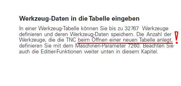

wir haben zwei iTNC530 Steuerungen. Die eine kann 5-Stellige T-Nummern lesen, die andere nur 4-Stellige.
Gibt es eine Möglichkeit, die Anzahl der T-Nummern bei der Steuerung zu ändern, so das an beide Maschinen 5-Stellige T-Nummern vergeben werden können?

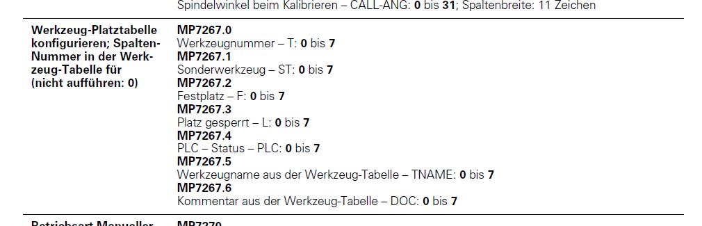

Hallo Michael,
Das wird normalerweise durch die Maschinenparameter 7260 und Folgende, geregelt,
wenn ich mich nicht irre...
Siehe Anhang!
