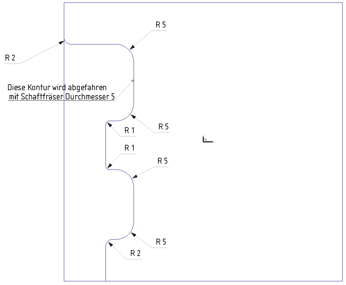

auf unserer Steuerung kommt bei verschiedenen Konturen immer die Fehlermeldung 404
(404)
Werkzeug-Radius zu groß
Fehlerursache:
Die korrigierte Bahn einer Geraden oder eines Kreises führt
zu einer Richtungsumkehr gegenüber dem unkorrigierten
Verlauf.
Fehlerbehebung:
NC-Programm ändern.
Ich habe mir ein Testteil erstellt mit folgenden Eckdaten:
Fräserradius=2,5mm
Konturradius=5mm
Simulation im TOPCAM mit Radiuskompensation und Bahn "korrigiert"
Es gibt jetzt 2 Möglichkeiten:
entweder es liegt an unserer CAM-Software (Missler TOPCAM)
oder
man muss an der Steuerung TNC 530 etwas verändern?

hier die ausgegebene NC-Datei

ich hab mir dein Programm mal angesehen.
Was mir aufgefallen ist:
Du programmierst Innenradien mit dem gleichen Wert wie der Fräser ist.
--> Das hab ich mir mittlerweile abgewöhnt, weil es immer zu Problemen führt. (Wenn dein WZ-Radius um 0.01mm kleiner programmiert wird, funktioniert auch die Kontur an der Steuerung!)
Wir programmieren die innenradien immer um 0.2 größer als das WZ.
Vielleicht hilft dir das.
...markusG

Danke für deinen Tipp.
Den Radius um 0,2 größer zu machen ist zwar ein Lösung aber nicht Sinn der Sache. Man muss doch mit einem Durchmesser=5 Fräser eine R5-Kontur fräsen können. Ist ja doppelt so groß. Reicht das nicht?
Habe auch noch eine Skizze meiner Kontur beigefügt.

markusG hat recht. Die Maschine soll laut Programm auf der Stelle einen Kreis fahren. Das mag die Maschine gar nicht. Manchmal reicht es schon, daß der programmierte Radius 0.01mm größer ist, als der Fräserradius.
Allerdings programmiere ich auch, wie markusG, immer einen "deutlich" (0.2-0.5mm) größeren Radius, als der Fräser hat. Da entsehen nicht so schnell die üblen Rattermarken, als wenn der Fräser "hart" in die Ecke fährt.

Seid ihr euch da sicher? In welcher Zeile wäre das? Habt ihr meine Skizze angeschaut?
In meiner Skizze is kein Innenradius kleiner als R5. Is ja deutlich größer als R2,5 des Fräsers.

Sieh Dir mal die Sätze 27 bis 28 an. Da scheint was nicht so ganz zu stimmen. Wenn ich die Sätze der Zeichnung richtig zugeordnet habe, dann soll die Maschine im Satz 28 einen Innenradius mit R2.5 fahren. Und da steigt sie dann wahrscheinlich aus. Ich finde die verfahrbewegungen da eh etwas komisch. Deckt sich nicht so ganz mit der Zeichnung.

Ja stimmt. Irgendetwas is da krum. Und wo kommen die Werte 48,001 her. Habe die Zeichnung nochmals genau nachgemessen. Sie ist absolut richtig im Topsolid gezeichnet. Immer mit geraden Werten z.b. 10mm. Auch alle Winkel sind exakt 90°.

Nein. Die Kontur ist ist es sehr wahrscheinlich nicht. Aber ich hab mir die NC-Datei nochmals genau angesehen und folgendes festgestellt:
Zeile 21: er fährt auf Y-70
Zeile 22: er fährt einen Kreis auf CR X-66,089 Y-68,002 R2 DR- was eigentlich X-66 Y-68 heissen müsste
Zeile 23: er fährt erst jetzt auf den Richtigen Punkt X-66 Y-68
Das lustige ist ich habs mit mehreren PP´s übersetzten lassen. Bei jedem  der selbe Fehler. Auch bei den Standard-PP die schon dabei waren.
Kann es sein das man im TOPCAM irgendwo ne Genauigkeit einstellen muss?
