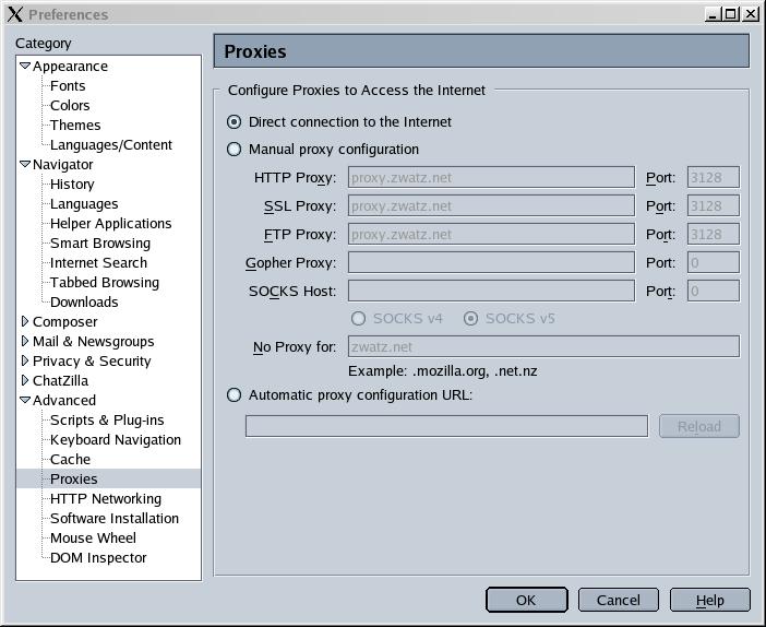

Ich weiß nicht ob ich mit meiner Frage hier richtig bin.
Hab das problem das ich mit meiner Kiste an einem Windowsnetzwerk hänge.Hab netscape als E-Mail und als Browser.E-mail abrufen isdt kein Problem nur der Browser geht nicht.Ich bin kein Admin und hab auch so gut wie kein Ahnung von Unix.Sollte aber trotzdem den browser zu laufen bringen.
Ich wäre um detailiert Hilfe wirklich sehr dankbar.
Ist ne AIX.Rs6000,CDE....
Im Voraus schonmal danke.
Gruß Micha

hallo Zeus34,
- ist der Mailserver im lokalen Netz oder ausserhalb (siehe Edit-->Preferences)?
- Was ist in Netscape unter Edit-->Preferences eingestellt ? (Vgl. Screenshot)
Thomas

hallo Zeus,
aus deinen Antworten werd ich nicht wirklich schlau ...
Teil uns einmal folgendes mit:
- Deine Preferences in Netscape (Mailserver + Proxyconfiguration)
- das Ergebnis, wenn du in einem Terminalfenster netstat -r absetzt
Dann gibts noch ein, zwei Rückfragen & dann läufts ...
Thomas

das sehe ich wenn ich netstat -r eingebe.
Destination      Gateway    Flags    Refs    use  if  PMTU  EXP
Route-Baum Für Protoklollfamilie2 (Internet)
  default      192.168.23.1  UGc        0      0    en0  -    -
  127/8          loopback    U        7    71538  lo0  -
192.168.23        catia      U        28    197780  en0  -
mail          192.168.23.1  UGHW      1    15831  en0  1500
Route-Baum Für Protoklollfamilie24
  ::1            ::1      UH        0      0    lo0  16896
Ich hoffe du kannt damit was anfangen.
Gruß Micha

Original erstellt von Zeus34:
Das Problem scheint die default Route zu sein. Was das "c" in "UGc" bedeutet, weiß ich allerdings nicht (kenn kein AIX).
& so kommt der Browser nicht ins Internet ...
Zeig uns einmal die Einträge in deinen Dateien
/etc/hosts
/etc/networks
/etc/nsswitch.conf
/etc/resolv.conf
Sind alles ASCII Text Files.
Wie heißt dein Rechner (catia ?) ?
--> Terminalfenster
uname -a
Du brauchst noch die Infos von deinem Netzadmin (s. auch oben):
- Proxy ?
- Nameserver (steht auch vielleicht bereits in /etc/resolv.conf )
- (Standard) Gateway ins Internet
Zum dauerhaften Einrichten der default Route muß dir dann jemand  anderer weiterhelfen, wie das bei AIX im Detail geht, weiß ich nicht (smit).
Thomas
PS: Mach keine Experimente, bei einer fehlerhaften Netzwerkkonfiguration funktioniert CDE nicht mehr richtig (kein Einloggen mehr möglich !)

das Mail-Programm greift wahrscheinlich auf euren Mailserver zu. Aber fürs Internet brauchst du einen Zugang über den Proxy. Du brauchst die Berechtigung und IP sowie vielleicht Port des Proxys, die dann bei Netscape in den Einstellungen eingetragen werden.
