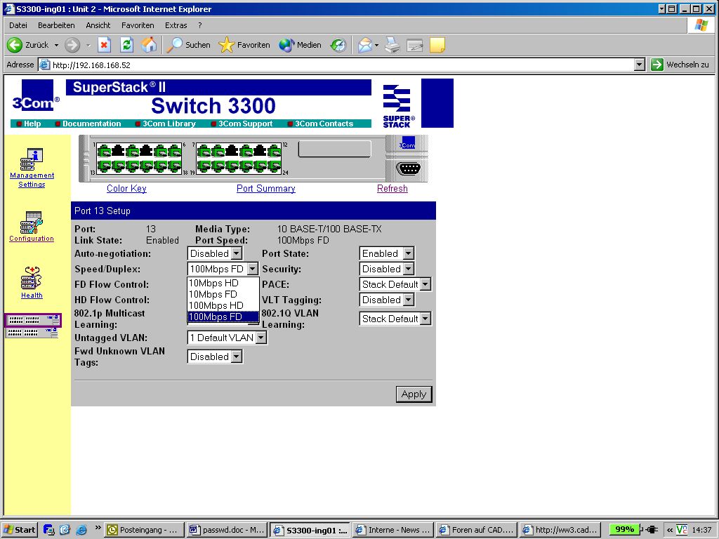

wenn ich versuche mit smitty die Datenträgergeschwindigkeit des Ethernet-Adapters umzustellen von "Auto_Negotiation" auf "100_Full_Duplex" kommt die Meldung: gescheitert, da die angegebene Einheit belegt ist. Wie kann man das einstellen?
Beim Switch habe ich 100_Fullduplex eingestellt. Siehe Bild.
Was muss man noch beachten? Was stellt man am besten ein?

Hallo Markus
Im AIX muss der adapter auf "current STATE down" gesetzt werden, bevor man umstellen kann. (smitty tcpip-> further conf. -> netw int. -> netw int. selection -> change/show). Danach , den speed umstellen, und zurück auf current STATE up.
Oder du löscht das interface, dann speed umstellen, cfgmgr, und smitty tcpip -> minimum... -> die IP nochmals eingeben.
Hoffe das hilft dir weiter.

Hallo Markus,
das ganze geht "on the fly" :
ifconfig en0 down
ifconfig en0 detach
rmdev -l ent0
chdev -l ent0 -a media_speed=100_Full_Duplex
mkdev -l ent0
mkdev en0
ifconfig en0 up
Achtung : führe diese Commands nur in der Command-line aus oder schreibe ein script dafür. Diese Sequenz nur für AIX ent dem ent0-Adapter. Für andere Adapter mußt Du ent0 durch die Adapter Adresse ersetzen.
Es ist bei uns möglich gewesen, das Script remote auszuführen, es kam nur zu einem kleinen Hänger, dann gings weiter.
Du solltest parallel dazu den switch entsprechend umsetzen, da sonst die Antwortzeit extrem in die Knie geht (Faktor 10).
