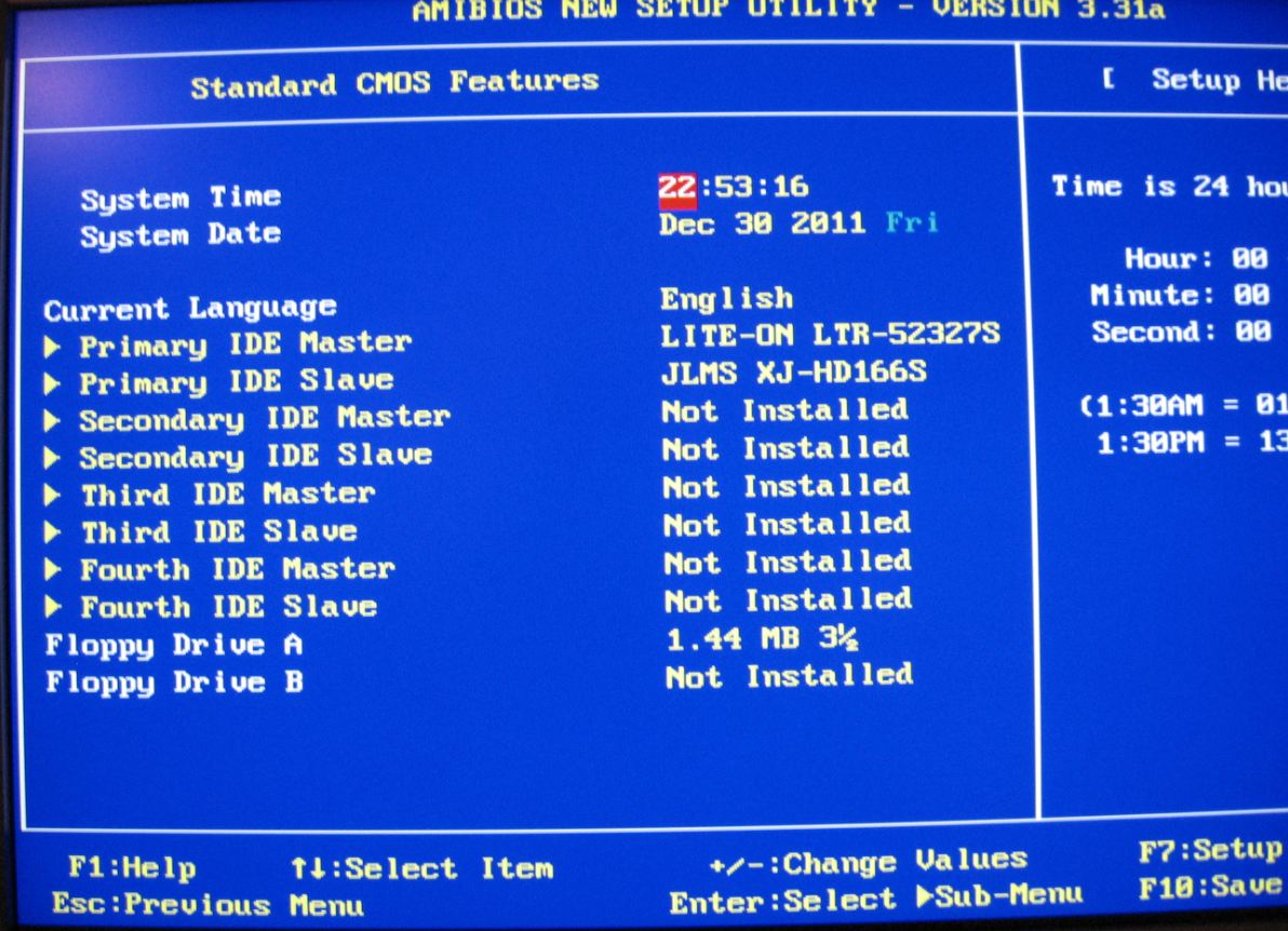

Als ich heute mein PC hochfahren wollte. Kam das BIOS. Ich brach ab und lies den PC weiter hochfahren. Leider verlangte er dann von mir eine Boot-Disk die ich natürlich nicht gemacht habe.
Zuerst dachte ich an einen Virus und habe versucht mit dem Linux-"Knoppix" auf die Festplatte (Serial-ATA-Festplatte) zuzugreifen. Knoppix fand aber die Festplatte nicht. Ich habe festgestellt, dass beim Einschalten des PCs das Lämpchen der Festplatte "dunkel" bleibt, sie aber trotzdem ganz normale Geräusche macht während dem Einschalten des PCs und mit der Zeit auch warm wird? Im Bios ist die Festplatte nicht mehr ersichtlich. Bei Primary IDE Master & Slave sind meine zwei CD & DVD Laufwerke aufgeführt.
Hat  meine Festplatte den Geist aufgegeben oder eben doch eine Virus der mein Bios verstellt hat.
Wie krieg ich das wieder auf die Reihe?
Vielen Dank für eure Hilfe.

Erster Gedanke: Kabel prüfen. SATA hat meist zwei Stecker (oder einen breiten Kombistecker), einen breiteren und einen schmalen, vor allem den schmalen sowohl bei er Platte als auch auf dem Mainbard evtl. mal runterziehen und neu draufstecken.
Hat das Mainboard (meist) mehrere SATA-Anschlüsse und davon noch einen frei, dann probeweise einen anderen benutzen.
Kam ein CD/DVD-Laufwerk kürzlich hinzu? Dann nochmal weg damit (bei mir verbissen sich z. B. Samsung-BR-Laufwerk und Samsung-Festplatte).
Nächster Test, Festplatte in ein USB-Gehäuse einbauen und an einen anderen Rechner anstöpseln, meldet sie sich da, ist sie auch nicht kaputt.
Sucht das BIOS die Platten automatisch? Gehen Sie einfach mal das BIOS durch, ob der Anschluß auf "disabled" oder ähnliches steht.
Ist die Platte aber wirklich "tot", dann haben Sie bei den von Ihnen beschriebenen Symptomen noch sehr gute Chancen, daß der Hersteller (oder z. B. OnTrack) Ihnen die Daten auf eine andere Platte überspielen können, kostet aber ein paar Euronen.
Soviel auf die Schnelle.

Danke für eure Ratschläge.
Unterdessen habe ich ein HD Dock beschafft und die Daten von der alten Festplatte gerettet.
Das heisst also, dass die Festplatte eigentlich noch einwandfrei funktioniert.
Dann müsste doch der "Hund" im BIOS begraben sein.
Nach wie vor ist im BIOS nirgends eine HD zu sehen (siehe Anhang). Es ist bei allen IDE Master/Slave der Wert "auto" eingestellt.

Nun habe ich den Fehler im BIOS gefunden.
Der SATA-Kontroller war deaktiviert.
Komisch, dass sich BIOS "selbständig" verstellt...

Hallo Faes,
das sich ein Bios von selber verstellt, ist eigentlich nicht möglich- es sei denn, die Batterie auf dem Board ist zu schwach geworden. Es könnte dann sein, das sich das Bios auf Default- Werte einstellt.  Ich würde mal die Batterie wechseln. Nicht vergessen, die Einstellungen des Bios vorher sichern .
