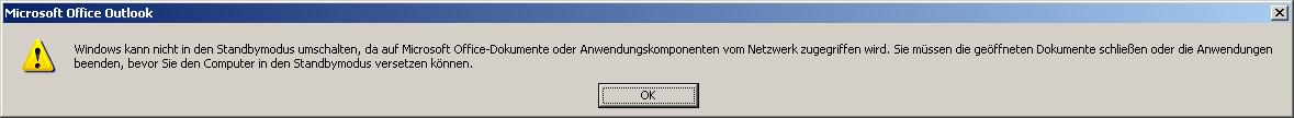

Seit einiger Zeit bekomme ich die abgebildete Meldung, wenn ich meine mobile Workstation in den StandBy-Zustand versetzen will. Ich muss Outlook beenden, dann erst geht es; Internet-Explorer und aktive DSL-Verbindung hingegen stören nicht.
Outlook schließen, um in StandBy gehen zu können, musste ich früher nicht. Diese Änderung des PC-Verhaltens steht in zeitlichem Zusammenhang mit dem Einrichten eines neuen Routers für einen neuen DSL-Anschluss. Ich musste in den Freigaben in der F-Secure-Firewall neue IPs für die Rechner eintragen, mit denen ich LAN-Verbindungen benötige.
Das Problem tritt allerdings immer auf, egal wie und wo ich das Notebook betreibe, also auch wenn ich an dem erwähnten neuen LAN gar nicht dran bin.
Hat das mit den Freigaben in F-Secure zu tun oder eher mit etwas anderem?
Wie kann man das Problem abstellen?

Hallo Roland,
ich denke eher, dass es an irgendeinem Update oder Servicepack liegt. Entweder von Office oder von Windows. Ansonsten kann ich mir natürlich noch vorstellen, dass das AV-Prog die Outlookdatei im Zugriff hat und daher den PC blockiert. Wobei letzteres eigentlich nicht dadurch verursacht werden dürfte.

Ähm hab da grad doch noch eine Idee...
Kann es sein, dass nicht Outlook, sondern Word das Problem verursacht?
Versuch mal das Bearbeiten mit MS Word zu deaktivieren. (zu finden unter E-Mail-Format)
Wenn es das sein sollte, dann kannst du das ruhig wieder umstellen und mal versuche im Word das automatische speichern zu aktivieren. Wenn du Glück hast, bist du dann aus der Sache raus. Allerdings wird es demnach erst funktionieren, wenn die Zeit für das autom. Speichern vorüber ist.

Ob es mit Word als E-Mail-Editor zu tun hat, konnte ich noch nicht probieren. Es ist aber so, dass auch ein noch laufendes Excel (auch ohne geöffnete Datei) das beklagte Verhalten hervorruft, und von Excel wird Word ja eher nicht verwendet. Wenn meine Erinnerung nicht trügt, habe ich im zeitlichen Zusammenhabng mit dem fraglichen Problem an Outlook auch nichts an dieser Einstellung geändert.
Eine zeitliche Korrelation gibt es allerdings mit der Neueinrichtung unseres LAN und der Neuerstellung der zugehörigen Freigaben! Gibt es in dieser Richtung Dinge, die das beschriebene Verhalten auslösen könnten?

An den Netzwerkeinstellungen selber darf es eigentlich nicht liegen. Allerdings wäre natürlich eine klare Ursache die Tatsache, dass sich Verbindungen, Ablageorte und andere sich darauf beziehende Einstellungen geändert haben. Wenn z.B. die Standardtemplates von Office oder gar sich die Userpfade (z.B. AllUsers) im Netzwerk befinden, dann kann auch dies im zusammenhang stehen. Aber wie gesagt, das ist schwierig zu beurteilen, ohne das Notebook in der Hand gehabt zu haben. Telefonieren könnte ich wenn nur morgen ab Mittag und hätte da auch definitiv kein Problem mit. Im Moment geht es aber nicht, da ich zur Zeit auf der Arbeit bin.
