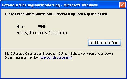

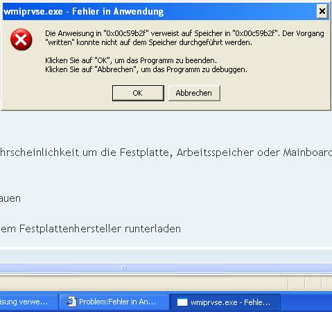

Hallo Ihr,
auf dem Rechner meines Vaters erscheint seit Kurzem die Fehlermeldung:
"die Anweisung in "xxxx" verwiest auf Speicher "xxxx". Der Vorgang "written"
konnte nicht auf dem Speicher durchgeführt werden"
In der Taskleiste wird der Fehler im Zusammenhang mit dem Programm "wmiprvse.exe"
in Verbindung gebracht.
(siehe Anhang "Fehlermeldung")
Dies war bis gestern der Fall. Als ich heute nochmals an den Rechner ging kam zusätzlich
noch die Meldung "Datenausführungsverhinderung"
Die erste Meldung konnt ich wegklicken. Dadurch war immer für ca. 5min Ruhe, danach kam sie
jedoch wieder.
Die zweite Meldung bekommt man nicht mehr weggeklickt, bzw. poppt sie sofort wieder auf.
Ich kann die Meldung jedoch an den Bildschirmrand verschieben und ansonsten normal weiter-
arbeiten.

ich tippe auf einen Virus, da sich warscheinlich (so sieht es aus) etwas ... nennen wir es mal ... eingeschlichen hat. Es kann aber auch ein RAM-Fehler oder Festplattenfehler sein.

Bei Knoppix ist ein RAM-Testprogramm dabei. Image saugen, brennen, starten. Hat bei mir wunderbar funktioniert.

Ich würde nicht auf kaputte Hardware wetten, sieht doch eher nach eienm Softwareproblem aus. Die bemäöngelten Sicherheitsrechte sind das eine, das der Rechner auf SP2 läuft (zumindest nach Auffassung des WMI - siehe Protokollende) das andere. Softwareaktuaktualisierungen aus dem Hause Microsoft erwarten für aktuelle Patches eigentlich SP3, und ich finde den Betrieb von XP mit SP2 eigentlich auch unverantwortlich (aus Sicherheitsgründen). Die damit eingeführten Sicherheitsänderungen sind zwar nicht alle schön, aber sinnvoll bis notwendig (z.B. Schreibverbote in C:\Programme). Wenn hier mal einer der Programmierer gepennt hat, und SP2 nicht mehr erwartet, dann könnte das schon zu garstigen Problemen (wie bei Dir) führen. Wie die abhängigen Treiber (so vorhanden z.B. Grafik/TV-Karten/Audio) damit umgehen ist die nächste Frage. Hat sich da irgendwas geändert ? Automatische Updates an ?
HTHHope this helps (Hoffe, es hilft weiter) Michael

Original erstellt von stark:
da muss ich heute gleich mal nachschauen. Es handelt sich um einen Rechner aus der Firma meines
Vaters, der erst ca. 8 Monate im Betrieb ist. Damals wurde er vom Fachmann aufgesetzt und seit dem
nichts mehr nachinstalliert. Er wird nur für die Büroarbeit verwendet. Zugang zum Internet ist
möglich. Ein Virenscanner ist ebenfalls installiert und wird regelmäßig upgedatet.
Ich bin darum ebenfalls davon ausgegangen, dass die automatischen Updates aktiviert sind und dadurch
der SP3 installiert sein sollte. Ist dies nicht der Fall, ist das grob fahrlässig, da stimm ich Michael zu.
Ich seh schon, da werd ich wohl nicht im den Gang zu unserem PC-Händler herumkommen.
Trotzdem tausen Dank den zahlreichen Informationen
Grüße Matthias

erstellt am: 09. Apr. 2009 14:40    Editieren oder löschen Sie diesen Beitrag!  <-- editieren / zitieren -->   Antwort mit Zitat in Fett Antwort mit kursivem Zitat    Unities abgeben: 1 Unity (wenig hilfreich, aber dennoch)2 Unities3 Unities4 Unities5 Unities6 Unities7 Unities8 Unities9 Unities10 Unities
Hallo Ihr,
war tatsächlich, so dass noch SP2 installiert war. Grund war, dass die von uns verwendete ERP Software kein SP3 unsterstützte.
Erst das neueste Update der Software war dann SP3 "verträglich".
Das Aufspielen des SP3 und der Check der gesamten Hardware führten leider zu keiner Besserung des Problems.
Selbst der Systemcheck mit verschiedenen Virenscanner brachte kein Licht ins Dunkle.
Somit blieb mir nur die Neuaufsetzung des Systems
Jetzt klappts dafür wieder.
Grüße Matthias
