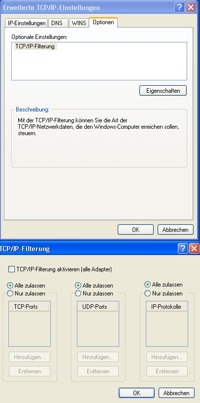

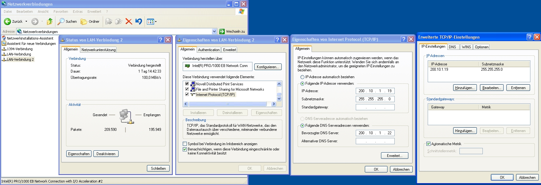

Ich schicke mal im Anhang die Einstellungen der 2. Netzwerkkarte (= zuständig für Netzwerk B) mit - vielleicht liegt ja da wo das Problem.

Einen Screenshot zu den Einstellungen der Netzwerkkarte möchte ich noch ergänzen (ist beim 1. Thread nicht dabei, da max. 3 Dateianhänge je Beitrag möglich).

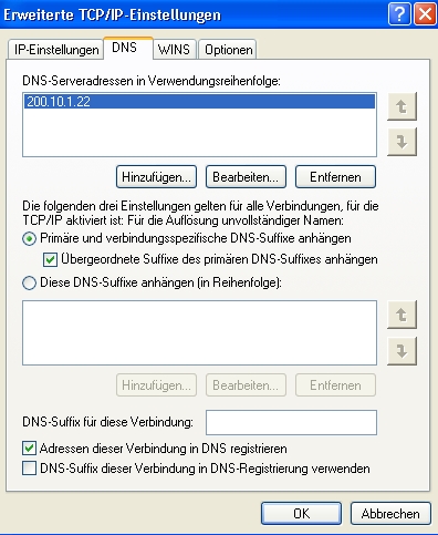

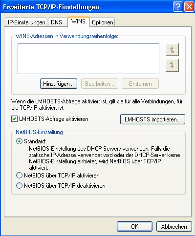

Wenn ihr eine Domain eingerichtet habt, würde diese in die Liste eintragen und den Haken "DNS-Suffixe dieser Verbindung zuordnen" aktivieren.(siehe 090213074023_2.jpg) Des weiteren musst du ein standard Gateway angeben. Welcher das bei euch im Netzwerk ist, weis ich nicht. Hier ist aber das Problem, dass sich die Daten sonst irgendeinen Weg suchen. (siehe 090213073959_1.jpg) Dann würde ich die LM-Hostabfrage deaktivieren, da die Netzwerkkarte sonst erst in die Einträge der localen Host-Datei schaut, und Netbios über TCP-IP aktivieren. (siehe 090213074037_3.jpg) Das Problem ist, dass ich dir eigentlich nur die Einstellungen, so wie es auch bei uns am besten ist, durchgeben kann, da ich euer Netzwerk nicht kenne. Sind denn irgenwelche Laufwerke gemappt? Meistens führt das zu unerwünschten Wartezeiten, da diese erst abfragt werden, bevor der Explorer geöffnet werden kann.

Ich habe nun den Gatway eingetragen und das Problem ist nun nicht mehr so krass, aber wirklich zufriedenstellend läuft es noch nicht. Bei der Auswahl eines Laufwerkes vergehen immer noch ca. 3-4 Sekunden. Der DNS-Server (200.10.1.22) war übrigens falsch. Dort habe ich jetzt gar nichts eingegeben, denn ins Internet soll er sowieso über die Netzwerkkarte A gehen, welche von der Konzern-IT konfiguriert wurde und von uns nicht angetastet werden soll bzw. kann. Netzwerkkarte B dient eben nur zum Anschluß des Linux-File-Servers. Die andern beiden Tipps (LM-Hosts und Netbios) haben leider nichts gebracht.
