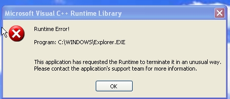

bei meinem XP Rechner(alles aktuell) endet die Windows Suche nach Dateien nach einiger Zeit mit einem "Runtime Error..."
Wird die Suche abgebrochen passiert nichts. Ich habe den Eindruck, daß die Suche irgendwann ins "Leere" läuft, sie wird nie abgeschlossen(außer durch den Fehler).
Kennt das jemand?

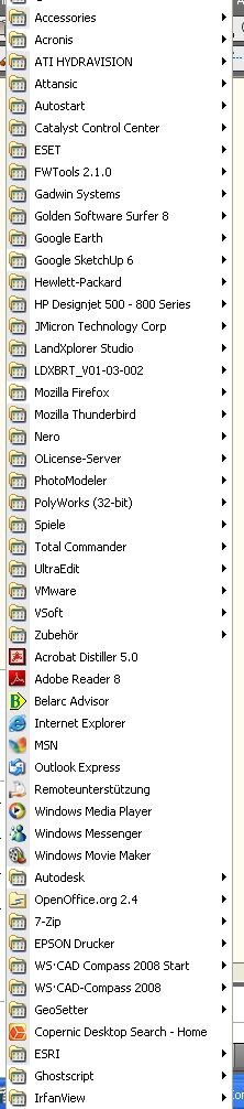

ich suche: *.* in D:\
Programme:
Autodesk CIVIL 3D 2008/2009
Open Office
SketchUp
Google Earth
NOD AntiViren
VMware Server
und einige mehr:siehe Liste
Schon mal Danke!
Jörg

Hi Jörg,
kannst Du den Runtime Error etwas spezifizieren? Screenshot?
Was steht im Ereignisprotokoll?
Klaus
[Edit]Ok den ersten Screenshot habe ich gesehen. Aber es fehlen noch Infos zu XP Version, Servicepacks.

sreenshot ist in der obigen Nachricht!
der Fehler kam, wenn ich mich recht erinnere schon von Anfang an, also vor Installation meiner Applikationen.

Netzwerklaufwerke abklemmen bringt nix!
Beim Suchen in einem Unterverzeichnis von D: geht es! Kein fehler und die Suche wird auch beendet.
Einmal kamm ein weiterer Fehler:Beim Offnen des Backup-Archivs trat ein Fehler auf!
Es liegen da noch ein paar TrueImage-Daten! Könnte vielleicht daran liegen?

ich hab das Problem jetzt gelöst:
Suche nach ZIP-Dateien abgeschaltet: http://ww3.cad.de/foren/ubb/Forum158/HTML/000927.shtml#000001
und das Standardsuchverhalten von "Erweitert" auf "Standard" umgestellt.
