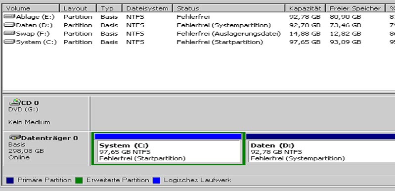

Moin Kollegen,
ich hab' da mal ein Problem...
Meine XP32-pro-Installation war total am rumspinnen. Also habe ich kurzerhand meine
Daten auf eine andere (primäre) Partition gesichert und XP in die erste Partition
neu installiert. Dazu habe ich die alte Systempartition im Setup gelöscht, eine
neue angelegt und diese NTFS-Formatiert. Im Anschluss alles installiert, was ich brauche
und möchte. Fein, läuft wieder flott.
Jezt entdecke ich aber gerade, dass das Setup mir anstatt einer primären Partition
eine erweiterte mit einem logischen Laufwerk drin eingerichtet hat. Da liegt jetzt meine
komplette Installation drin und D: ist jetzt Systempartition. Die neue C: wird als Sartpartition
geführt. Boot.ini, ntldr etc. liegen jetzt auf D:.
Wie kann ich C: zur Start- und Systempartition machen? Und das auch noch in einer primären Partition?
Hintergrund ist der: manchmal mache ich D:, E: und F: platt, wenn sich zu viel Schrott angesammelt hat
oder viröses Material dabei ist. Hat sich ganz gut bewährt so. Im Moment wäre D: zu formatieren aber fatal...
Danke für eure Tips!
Felix

Lass lieber die Finger davon. Daten auf externe Platte sichern, alle Partitionen löschen und neu einrichten, Windows neu drauf, Daten wieder drauf.

das war nicht gerade die Antwort, auf die ich gehofft habe...
Trotzdem danke!

Ich hab schon zuviel mit Partition Magic rumexperimentiert und mir Datenpartition verschossen, deshalb rate ich Dir eher zur Sicherheit und nicht zum Leichtsinn

Tja, damit kann ich leben... Kopieren der Daten läuft schon...
