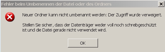

Ich habe bei allen Domain-Accounts ein Home-Laufwerk angelegt. Auf diesem befindet sich bei den meisten Usern auch der Windows-Desktop (Ordner aus dem Profil). Bei einem Kollegen auf einer DELL-Workstation tritt nun folgendes Phänomen auf:
Wenn er einen Ordner am Desktop anlegt, wird dieser gezeigt und auch gespeichert. Allerdings hat der Benutzer nicht das Recht, den Namen zu ändern (siehe Bild: "Desktop-Ordner"). Der Ordner kann auch wieder gelöscht werden.

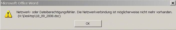

Wenn er ein Word-Dokument auf dem Desktop speichert, kommt die Fehlermeldung (Bild: "Desktop-Word"), die Datei wird trotzdem angelegt, aber ohne Inhalt. Auch die Word-Datei kann nicht umbenannt, aber gelöscht werden.
Der Benutzer hat Vollzugriff auf das Home-Verzeichnis auf dem NAS (logisch, sonst könnte er ja die Objekte nicht löschen).

erstellt am: 06. Nov. 2008 10:40    Editieren oder löschen Sie diesen Beitrag!  <-- editieren / zitieren -->   Antwort mit Zitat in Fett Antwort mit kursivem Zitat    Unities abgeben: 1 Unity (wenig hilfreich, aber dennoch)2 Unities3 Unities4 Unities5 Unities6 Unities7 Unities8 Unities9 Unities10 Unities Nur für Pro_Blem 10 Unities + Antwort hilfreich
wenn die Berechtigung richtig ist und auch korrekt angezeigt wird, dann würde ich es mal versuchen die Berechtigung zu entfernen und neu zu setzen, um den Stand zurückzusetzen.
/edit
==>logisch, sonst könnte er ja die Objekte nicht löschen
Das ist nicht logisch, da man über spez. Berechtigungen alles einzeln definieren kann. Vll. ist darunter das Umbenennen bzw. Ändern von Dateien/Ordnern ausgeklammert.

erstellt am: 06. Nov. 2008 11:18    Editieren oder löschen Sie diesen Beitrag!  <-- editieren / zitieren -->   Antwort mit Zitat in Fett Antwort mit kursivem Zitat    Unities abgeben: 1 Unity (wenig hilfreich, aber dennoch)2 Unities3 Unities4 Unities5 Unities6 Unities7 Unities8 Unities9 Unities10 Unities
Danke für Deine Antwort, Rick!
Ich habe den Ordner bereits gestern auf dem NAS gelöscht und im Domänen-Profil neu anlegen lassen und die Daten wieder reinkopiert. Ich bin fast sicher, dass die Berechtigungen stimmen (siehe Ergebnis Effektive Berechtigungen im Anhang). Der User ist auch Besitzer aller Daten in seinem Home-LW.
