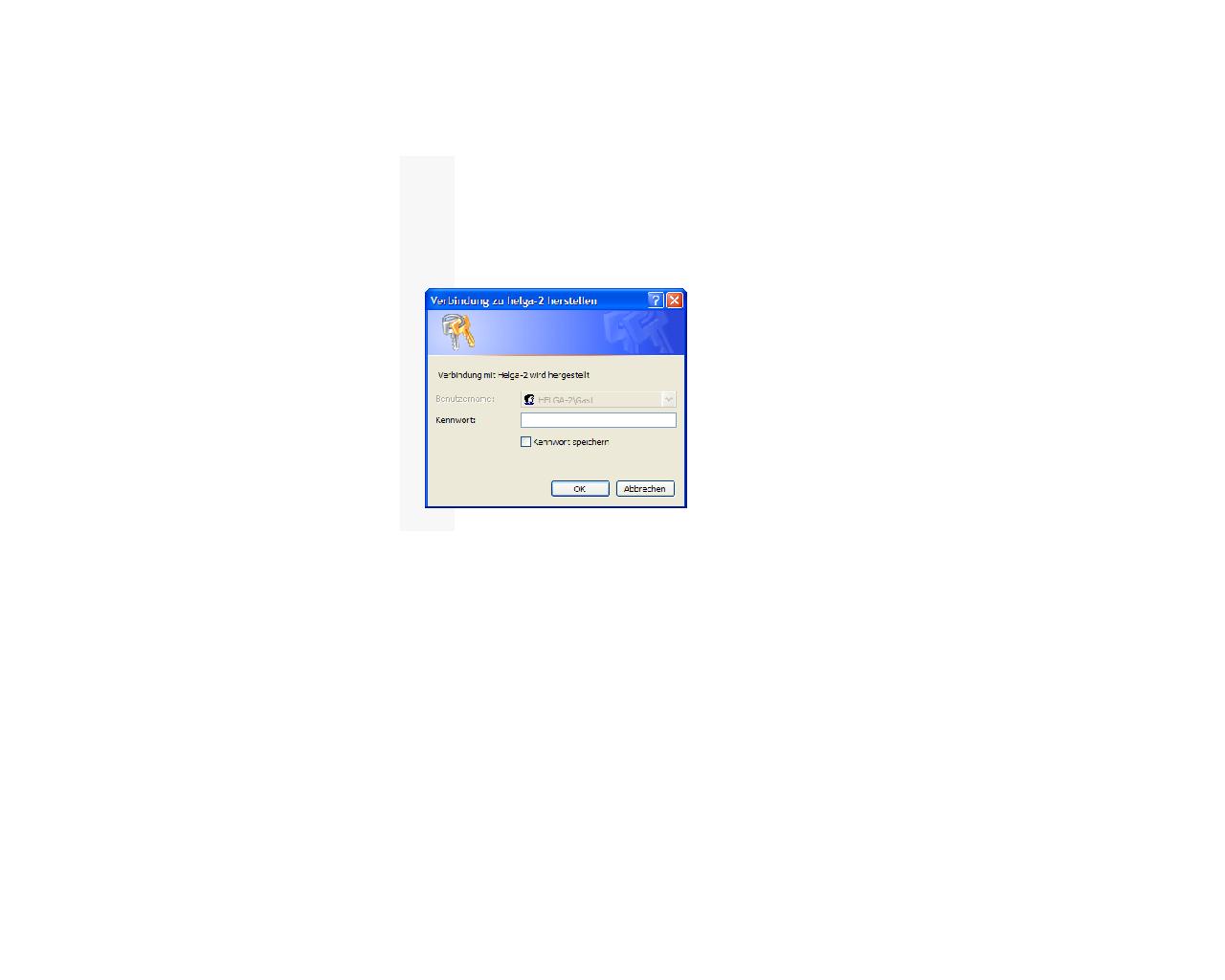

Hallo Forum,
ich habe ein Netzwerk mit dem Rechner meiner Frau aufgebaut. Wenn ich jetzt von meinem Rechner auf Ihren Rechner zugreifen will, dann erscheint diese Abfrage, obwohl wir nie ein Passwort oder eine Eingabeaufforderung vergeben haben. Umgekehrt, wenn ich von Ihrem Rechner auf meinen Rechner zugreife, habe ich keine Abfrage und ich bin sofort auf meinem Recher.
Was muß ich ändern, dass diese Abfrage wieder verschwindet und ich ohne Probleme auf den Rechner zugreifen kann.
Besten Dank im voraus für Eure Mühe und Gruß aus Berlin Gerhard

Hallo Gerhard,
bitte etwas mehr Informationen
- laufen beide PC mit Win XP (Home? Prof?)?
- Wie sind die Firewalleinstellungen?
- Virenscanner?
In der gleichen Workgroup scheint Ihr ja zu sein, sonst wäre der Zugriff nicht möglich.
Denke es liegt an der Firewall

Hallo Klaus,
danke für Deine Nachricht. Es ist auf beiden Rechnern Win XP Prof. installiert. Firewalleinstellungen sind auch auf beiden Rechern gleich und es läuft der Antivir von Avira. Die Workgroup ist auch auf beiden Rechner gleich eingestellt und die Netzwerkadresse ist im host eingetragen. Nachdem ich den Gastzugang aktiviert habe kam die Nachricht, dass ich keine Berechtigung habe auf diesen Rechner zuzugreifen, da die Laufwerke nicht freigegeben wurden.
Und das war mein Fehler. Ich habe nicht daran gedacht, dass ich den Rechner nachdem ich ihn umbenannt hatte ihm eine andere Adresse verpasst hatte auch noch freigeben muß. Nach dem alles erledigt war, hatte ich die beste Verbindung zu dem Rechner meiner Frau die ich mir wünschen konnte.
Das war. Nochnals recht herzlichen Dank und es war mein Fehler.
