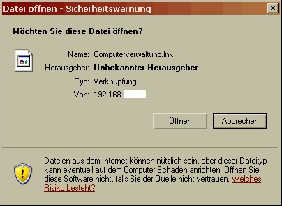

Hallo Admins
nachdem Ihr mir die letzten Tage so kompetent unter die Arme gegriffen habt, versuche ich gleich nochmal:
Ich habe für ein paar Nutzer roaming Profiles eingerichtet; Hierbei hab ich auch eine Ordner-Verschiebung des Desktop-Ordners aus dem Profil ins Home-Verzeichnis eingestellt. Klickt man nun auf bestimmte Links auf dem Desktop, erscheint der Warnhinweis siehe Bild.
Hat jemand einen Tipp für mich, wo an das abstellen kann?
Ich habe dabei noch keinen Hinweis gefunden, welche Verknüpfungen sicher sind und welche nicht - Verwaltung geht ohne Meldung auf; Computerverwaltung nur mit Warnhinweis
Auch bei der Desktop-Verknüpfung zu den Eigenen Dateien kommt eine Risiko-Meldung siehe Anhang...

Hallo Basti,
DAS schon probiert?
Grüsse, Henning

Ja, das hatten wir hier vor Kurzem - da war ich auch dabei
Danke Dir!
