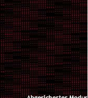

Geschätzte Forumsmitglieder!
Problem: Komme seit Donnerstag nur im abgesicherten Modus in den Computer. Aus welchen Gründen auch immer, ist dann im abgesicherten Modus folgender Ausschnitt zu sehen. Ein normaler Start ist nicht möglich. Systemwiederherstellung war erfolglos. Es handelt sich dabei um ein Notebook.
Fujitsu Siemens Amilo M 3438 G.
Leider kann man auf dem Bild nicht die Striche sehen, die überall auf dem Monitor total verteilt sind. Sieht fast so aus wie ein Barcode. Eine Digitalkamera besitze ich noch nicht, um es fotografieren zu können.
Kann mit bei diesem Problem jemand von euch helfen?

Hallo, Ulrich,
leider kann ich mit deinem Screenshot überhaupt nichts anfangen. Das kann doch nicht der ganze Bildschirm sein.
Hast du dein System schon auf Viren geprüft?

Hallo Markus!
Auf Viren schon geprüft ohne Befund.
Natürlich ist es nicht der komplette Bildschirm, sondern ein Auschnitt. Aber selbst das komplette Bild per USB-Stick von einem auf den anderen Computer transportiert sieht nicht wie das Originalbild aus. Da sind die Striche - nach dem transportieren - auf dem Bild nicht mehr sichtbar. Wie oben beschrieben, ähnlich wie ein Bar-Code, jedoch auf dem ganzen Bildschirm.
Was auch seltsam ist, beim Versuch den Computer normal zu starten, erscheint zweimal in kurzen Abständen ein grüner Hintergrund mit irgendwelchem Geschreibe, den man leider in dem kurzen Bruchteil nicht entziffern kann. Das war früher auch nicht.

Hallo Don Carlo,
wenn ich mir das so ansehe, dann würde ich vermuten das deine Grafikkarte ausgestiegen ist. Kann eventuell ein Hitzeproblem gewesen sein das dazu führte, Nvidia hat da doch in den letzten Tage einige Meldungen dazu veröffentlicht. Eventuell gehört dein Gerät ja zu den betroffenen. Kannst Du die Karte tauschen um die Variante zu prüfen?

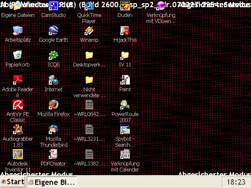

Hallo Matthias, an der Grafikkarte denke ich liegt es auch nicht. Hab nochmal eine Desktopbild gemacht, auf dem man die Streifen sehen kann, in natura sind sie aber farbintensiver.

Ne is kein G84, ist noch NV-Serie, 6800 laut Internet.
Grafikkartendefekt ist aber trotzdem das Wahrscheinlichste.
PS: Wenn du die auf einem Screenie siehst, sind sie "berechnet" und nicht nur falsch dargestellt.

Tippe auch auf die Grafikkarte. Diese Streifen habe ich noch nicht oft gesehen und wenn, dann war die GraKa hinüber. Sorry...

Moin zusammen, das es doch die Grafikkarte sein kann, ist mir jetzt auch am wahrscheinlichsten. Werden Morgen den Laptop zum PC-Doktor bringen und reparieren lassen. Die Diagnose gebe ich dann hier bekannt. Erstmal recht herzlichen Dank für eure Antworten.

Hallo XP-Forumianer, heute habe ich tatsächlich mit ein wenig  verspätung meinen reparierten Laptop wieder. Es ist die Grafikkarte gewesen, die Defekt war. Habe jetzt eine Nvidia 7600er eingebaut bekommen, mal sehen wie lange die dann hält. Habt nochmals Dank für eure Hilfe im August, oh doch schon so lange her.
Gruß Ulrich

Danke für die Rückmeldung, anhand des Bildes war auch mir als ehemaligen ATI Besitzer sofort klar, dass die Graka abgeraucht ist. Was bei denen früher keine Seltenheit war, dass Dir allerdings ne Geforce durchbrennt ohne zu übertakten oder sonstige Spielchen wundert mich.
